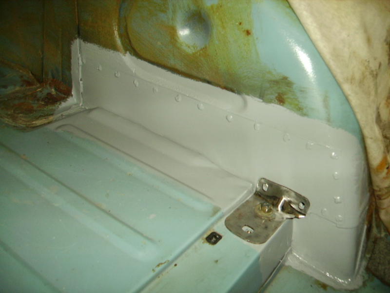

Et l'aspect une fois les joints faits au "traceur" (mastic d'aluminium) à l'intérieur des ailes :
Peanuts ex-Le Glaude et ex-CBI, le retour ! - Page 5 Cotas_24
Peanuts ex-Le Glaude et ex-CBI, le retour ! - Page 5 Cotas_25
Et le cordon de mastic d'étanchéité à l'intérieur du coffre:
Peanuts ex-Le Glaude et ex-CBI, le retour ! - Page 5 Cotas_26
Peanuts ex-Le Glaude et ex-CBI, le retour ! - Page 5 Cotas_27
Peanuts ex-Le Glaude et ex-CBI, le retour ! - Page 5 Empty
MessageSujet: Re: Peanuts ex-Le Glaude et ex-CBI, le retour !   Peanuts ex-Le Glaude et ex-CBI, le retour ! - Page 5 EmptyMer 05 Sep 2012, 21:54
La "peinture" ne suffit pas à assurer l'étanchéité ?
Nombre de messages : 8633
MessageSujet: Re: Peanuts ex-Le Glaude et ex-CBI, le retour !   Peanuts ex-Le Glaude et ex-CBI, le retour ! - Page 5 EmptyMer 05 Sep 2012, 22:00
C'est une blague ? :lol:
Entre les points de soudure tout peut passer, eau, poussière....
MessageSujet: Re: Peanuts ex-Le Glaude et ex-CBI, le retour !   Peanuts ex-Le Glaude et ex-CBI, le retour ! - Page 5 EmptyMer 05 Sep 2012, 22:05
Mes connaissances en carosserie sont plus que limitées... 🇳🇴 Et comme un jour ou l'autre il faudra que je fasse la même chose (deux fois !) je préfère poser les questions avant, quitte à passer pour un imbécile.
