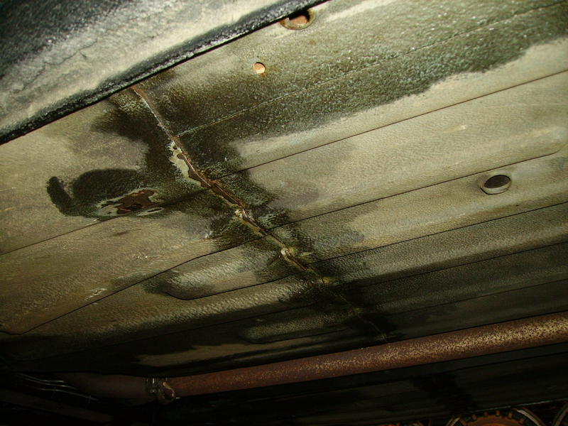

On voit le bout du tunnel des quelques travaux de carrosserie avec le traitement au rustol des jonctions et superpositions des tôles des planchers et bas de caisse; Ci-dessous aprés grattage des quelques rares morceaux de blackson qui se décollaient sur cette GS 72 ultra saine... Après les images bluffantes des planchers coté habitacle, matez un peu leur état tout aussi excellent coté route sans autre nettoyage qu'un coup de Karcher...
Et 2 vues générales depuis l'avant et l'arrière où l'on voit que le réservoir ancien modèle dispose encore d'un bouchon de vidange. J'ai volontarement "rustolé" sur le réservoir brut de karchérisation sans le repeindre en noir car je trouve que c'est mieux de lui conserver cet aspect "dans le jus" qui colle bien au reste de la voiture plutôt qu'un truc noir brillant trop clinquant qui jurerai avec le reste... Rien n' empêchera de le repeindre entièrement lors d'une dépose ultérieure ou à l'occasion d'une peinture complète de la voiture quand ça le nécessitera.

Sur les 4 premières photos , on aperçoit des orifices dans la tôle, qui sont probablement des "évents" destinés à aérer les dessous invisibles
De mémoire , pour avoir découpé ces planchers ,ils sont en général "choucroutés" à l'intérieur
- est il utile d' injecter par ces orifices ,de la cire de conservation ?
- faut il les obturer?

En réponse à Lefort; Perso, dans un corps creux, je ne vaporise par les orifices du rustol ou de la cire ou quoi que ce soit d'autre pour conserver qu'à la seule condition d'avoir pu vider, rincer et sécher ce corps creux de tous les débris de terre, rouille, etc... qu'il pouvait contenir.
Sinon ça revient à balancer de la cire par dessus un tas de cochonneries accumulées et on obtiendra l'effet inverse de celui souhaité: On fabrique un nid à m... supplémentaire qui va encore plus agir comme une éponge. C'est pour ça que LA bonne solution est de pouvoir faire ça sur une voiture achetée neuve ou à l'occasion d'une restauration complète de carrosserie avec dépointage et dépose de tous les corps creux à réparer / changer / traiter, ce qui n'est pas le cas ici...
Dans le doute du "contenu" des bas de caisse, je préfère ne pas obturer les trous, ce qui permettra aux débris et à l'eau d'en ressortir au gré des mouvements de la caisse en roulant. Par contre sur le caisson arrière, je vais remettre les bouchons que j'ai enlevés avant de passer le rustol vu que le système de "vidange" décrit plus haut semble avoir été efficace depuis 40 ans.

Ok, j'ai visité les dessous des bâtis de siège de la birotor , il n' y a pas beaucoup de traitement ,effectivement,mais c'est propre et comme c'est inaccessible ,ben ,cela restera en l'état (sauf à dépointer le support en question ...)Cela m'a permis de retrouver des morceaux de pare-brise ...mais aussi des piéces de monnaie d'époque! une fortune qui se monte à 5,50 francs de 1970...
La GSA X3 grise que je possède a été traitée à l'origine ,l'odeur désagréable persiste toujours dans le coffre! Mais celle-là , elle ne rouillera jamais,vu la quantité de produit répandu
