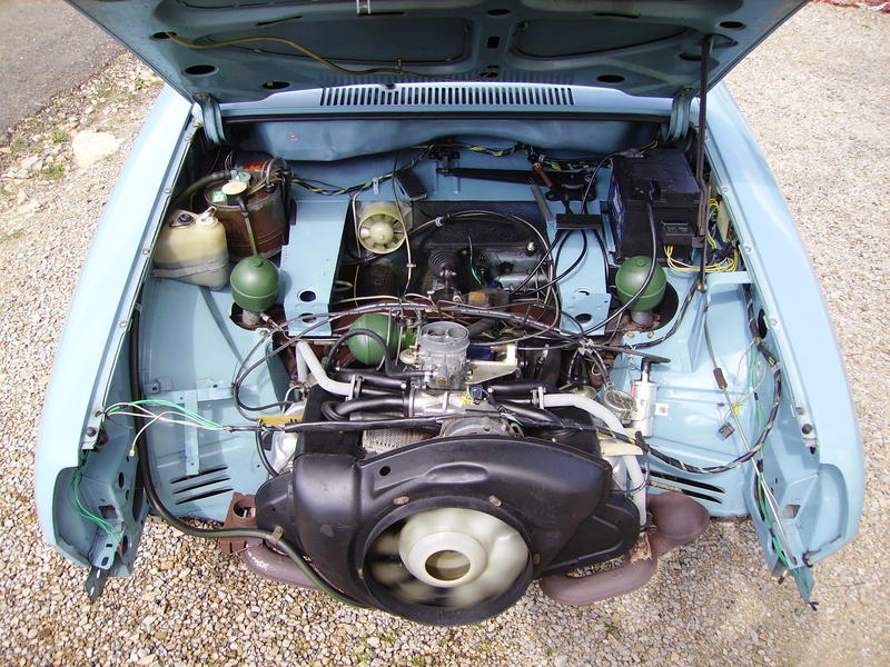

La "suite de la fin" de la révision mécanique et hydraulique avant de passer aux petites réparations de carrosserie;
Je suis curieux de nature et j'aime bien savoir ce qu'il y a au fond des choses à-priori inaccessibles et qu'on voit peu souvent. C'est valable pour le genre humain comme pour la mécanique. Après avoir remplacé toutes les durites d'essence entre le réservoir, la pompe et le carbu, j'ai fait tourné le moteur avec un jerrican et de l'essence propre tant que j'ignorais ce qu'il avait dans le réservoir, et l'état du plongeur de jauge par lequel passe tout le carburant. Ce serait couillon de polluer tout un circuit qu'on vient de refaire avec un liquide douteux !
Comme il y a quelques jours, il fallait bien remettre l'auto sur ses roues et purger les freins suite aux travaux sur l'hydraulique, j'ai donc sortit la jauge et "zyeuté" le fond du réservoir : C'est nickel, on en boirait ! Zéro corrosion interne et la jauge est comme neuve. En plus c'est une du bon type, bien costaude avec le bon tamis métallique et le bon flotteur en plastique. Pas le gadget "tout-plastoc et fer blanc" ultérieur dont le filtre se barre au fond du réservoir quand on sort la jauge, et ça n'est déjà plus le flotteur en liège vernissé qui part en morceaux ou coule carrément car il perd sa flottabilité...
Peanuts ex-Le Glaude et ex-CBI, le retour ! - Page 4 Jauge_10
Peanuts ex-Le Glaude et ex-CBI, le retour ! - Page 4 Jauge_11
Même le joint a conservé sa souplesse après 40 ans. Zéro fissure... Ce n'est plus le cas des caoutchoucs actuels qui se fendent quelques semaines après leur montage.
Peanuts ex-Le Glaude et ex-CBI, le retour ! - Page 4 Jauge_12
Puis vint le moment ou Peanuts vit de nouveau le ciel bleu après plusieurs mois à l'ombre :
Peanuts ex-Le Glaude et ex-CBI, le retour ! - Page 4 Dehors10
Peanuts ex-Le Glaude et ex-CBI, le retour ! - Page 4 Dehors11
Peanuts ex-Le Glaude et ex-CBI, le retour ! - Page 4 Dehors12
Peanuts ex-Le Glaude et ex-CBI, le retour ! - Page 4 Dehors13
Peanuts ex-Le Glaude et ex-CBI, le retour ! - Page 4 Dehors14
Le faisceau d'éclairage et les fils de bougies sont fixés provisoirement avec des colliers plastiques de façon à ne pas toucher les éléments d'échappement ni passer dans le ventilo... ( Je précise aussi pour les esprits critiques et observateurs que les cables de batterie gisants au sol n'ont pas aidé à démarrer la GS mais c'est la GS qui a aider à démarrer ma Triumph dans le coma depuis 2006 ! )

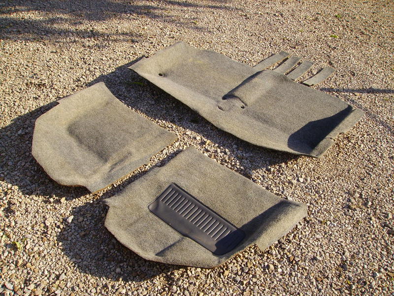

Aujourd'hui, vu les 572° à l'ombre par chez moi, nettoyage des moquettes ce matin et séchage (cuisson?) toute la journée pour ce résultat ce soir:
Peanuts ex-Le Glaude et ex-CBI, le retour ! - Page 4 Moquet10

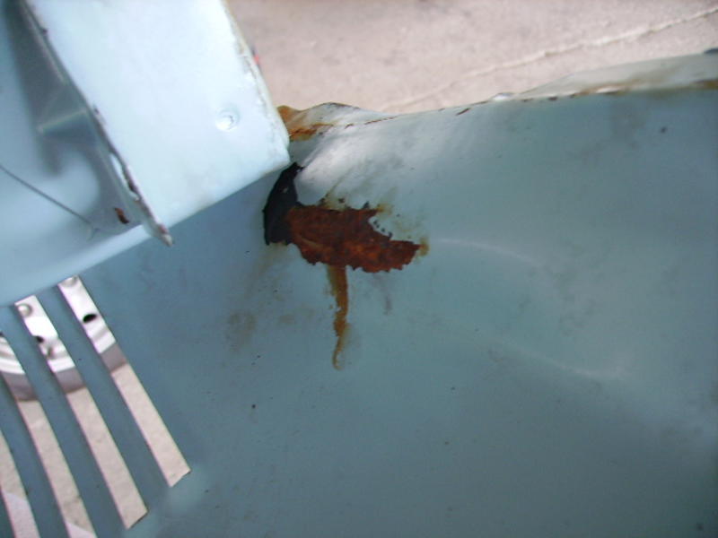

Près de 40° aujourd'hui... Le temps idéal pour une karchérisation de l'habitacle, des corps creux et des planchers, ce qui donne ça après cuisson / séchage au soleil:
Peanuts ex-Le Glaude et ex-CBI, le retour ! - Page 4 Carros10
Ah oui, c'est très sain...Et encore plus pour l'intérieur des ailes arrières dont les rares points de rouille seront stoppés au rustol.
Peanuts ex-Le Glaude et ex-CBI, le retour ! - Page 4 Carros11
Peanuts ex-Le Glaude et ex-CBI, le retour ! - Page 4 Carros12
Peanuts ex-Le Glaude et ex-CBI, le retour ! - Page 4 Carros13
Photos cadeaux, THE FAMOUS emplacement du cric et de la manivelle sur les 1ers modèles de GS;
Peanuts ex-Le Glaude et ex-CBI, le retour ! - Page 4 Carros14
Notez la présence et le bon état de la patte coudée qui fait ressort de maintien et des petits bouts de feutrines contre lesquels vient s'appuyer le cric pour rester silencieux lors du roulage...
Peanuts ex-Le Glaude et ex-CBI, le retour ! - Page 4 Carros15
Détail amusant : On devine ci-dessous la silhouette d'une vis... Elle est tombée accidentellement sur le plancher avant que celui-ci soit peint sur la chaîne de montage en 1972, puis la vis a été ramassée et elle laissée son empreinte ! :D
Peanuts ex-Le Glaude et ex-CBI, le retour ! - Page 4 Carros16
Et pour finir pour aujourd'hui, la dernière vision des intérieurs de coffre choucroutés avant que la disqueuse n'enlève ces plaies purulentes...Beuârk ! 🇳🇴
Peanuts ex-Le Glaude et ex-CBI, le retour ! - Page 4 Carros17
Peanuts ex-Le Glaude et ex-CBI, le retour ! - Page 4 Carros18
C'est moins attaqué à droite, mais il va de soi que les 2 cotés vont être refaits.

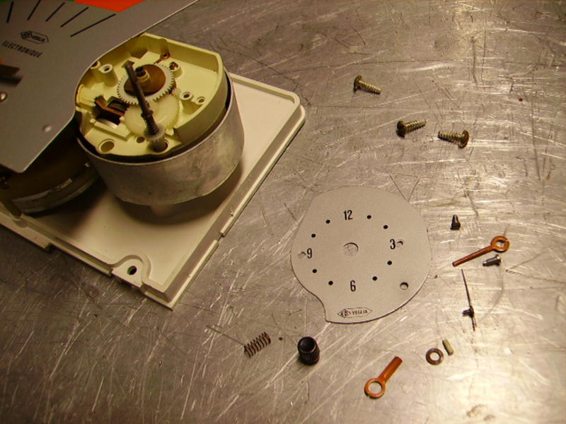

Et maintenant, séquence horlogerie:
Le compte-tours ne fonctionnait plus; Après dépose du bloc-compteur, j'ai vu qu'il ne s'agissait que d'un fil débranché accidentellement lors d'une précédente opération (Il s'était arraché en étant trop tiré par le carter du compteur de vitesse lors de la repose), ça m'arrange parce le compte-tour est électronique (déjà en 1970 !) et pour réparer ça... :scratch:
Peanuts ex-Le Glaude et ex-CBI, le retour ! - Page 4 T_de_b10
Je m'aperçois à ce moment que Ô miracle sur une GS, la montre fonctionne mais on ne peut pas la mettre à l'heure car sa molette tourne dans le vide... En secouant l'ensemble du bloc, j'entends une pièce qui se promène dedans: Sûrement un morceau de la montre. Je redémonte et trouve ceci dans un coin :
Peanuts ex-Le Glaude et ex-CBI, le retour ! - Page 4 T_de_b12
Oui ! C'est tout petit ! Et c'est l'axe en plastique d'un engrenage qui fait renvoi entre la molette et le mécanisme d'où la panne du système ! Au point ou j'en suis, je démonte les aiguilles et le cadran pour accéder à l'emplacement de l'axe cassé :
Peanuts ex-Le Glaude et ex-CBI, le retour ! - Page 4 T_de_b13
Puis il "suffit" de percer avec un foret de 1mm dans le plastique pour insérer en force un petit clou à la place de l'axe (visible au bout du tournevis) :
Peanuts ex-Le Glaude et ex-CBI, le retour ! - Page 4 T_de_b14
Puis de meuler ce qui dépasse pour obtenir la même chose qu'avant mais en plus solide (visible au bout du foret); Notez le matos de micro-chirurgie !
Peanuts ex-Le Glaude et ex-CBI, le retour ! - Page 4 T_de_b15
Remonté, et avec les aiguilles essuyées qui sont repassées du grisâtre à l'orange vif (Coucou Nadège ! ), ça donne ceci :
Peanuts ex-Le Glaude et ex-CBI, le retour ! - Page 4 T_de_b16
Et celà une fois le carter refermé et sur fond orange ( Re-coucou Nadège !) de capot de ma Dolomite Sprint 74...
Peanuts ex-Le Glaude et ex-CBI, le retour ! - Page 4 T_de_b17
J'oubliai : C'est bien sûr le moment ou jamais de vérifier toutes les ampoules de témoins et d'éclairage et leurs connexions... Ici il n'y en avait qu'une de grillée. On voit bien aussi la trace sur la mousse entourant le compteur du fil noir du compte-tour qui s'y était retrouvé coincé et qui s'est arraché car trop tendu.
Peanuts ex-Le Glaude et ex-CBI, le retour ! - Page 4 T_de_b18

Bonjour ;-)
Pour le béotien que je suis c'est un émerveillement de voir les dessous de fonctionnements dont je n'imaginais pas la minutie.
Quand on connait l'application du Doc de GS/AMI SERVICE, on ne s'étonne guère de son aisance dans le domaine de l'horlogerie ;)

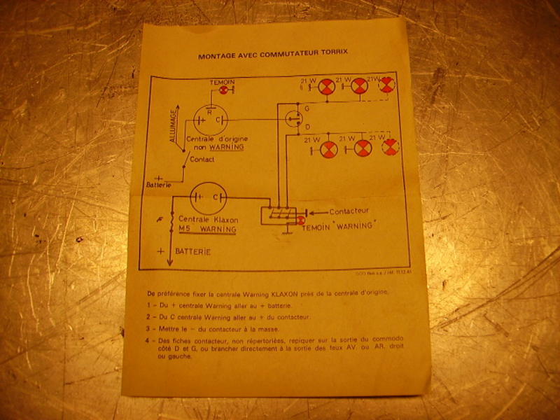

B'soir M'sieurs dames !
Toujours dans l'horlogerie, j'ai retrouvé dans mes archives THE kit d'époque que tous les gens du métier connaissent bien pour en avoir posé par millions lorsque les feux de détresse sont devenus obligatoires...En 73 je crois ? (Demandons confirmation aux historiens !) Et oui Peanuts 717 n'avait pas de warning ! Donc je vais installer ceci:
Peanuts ex-Le Glaude et ex-CBI, le retour ! - Page 4 Kit_wa10
C'est d'époque, c'est complet et c'est neuf ! Vous noterez les jolies couleurs du boitage pour le plaisir des yeux des petits et des grands, la rationnallité de la disposition des composants, la simplicité de l'ensemble, les plusieurs mètres de fils généreusement fournis, et surtout UNE NOTICE COMPORTANT DES SCHEMAS CLAIRS ET UN TEXTE EN FRANCAIS !!! :shock: Régalez-vous bien car plus jamais vous ne reverrez ça dans les produits vendus aujourd'hui, avec un manuel illisible de 72 pages dont 1 seule est en français et bourrée de fautes...

Salut JP
N'oublies pas le triangle,le gilet,deux l'étylotest et puis c'est tout je pense ?
comme cela la GS de Nobi pourra t'ètre homologué ISO 2012..............

oui c'est 73 pour les warnings, ma gs possede un kit similaire
