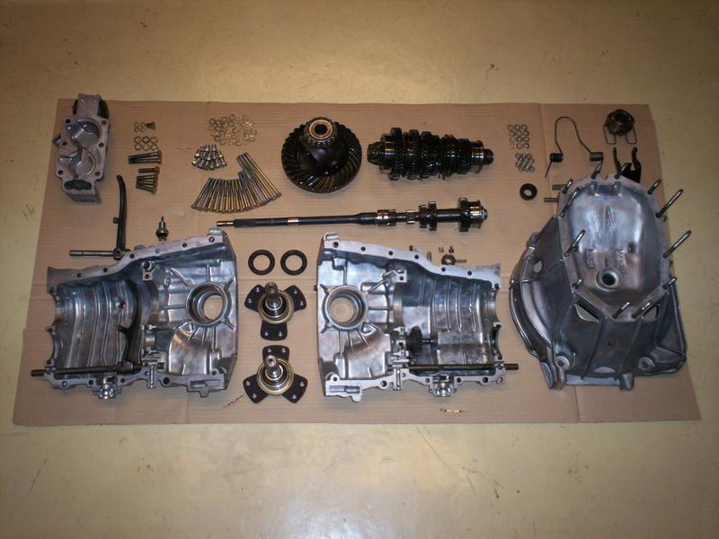

Le moteur ré-quipé ( pour les détails de montages des jts spi,voir ici : http://gsaventure.forumactif.info/t796-remplacement-des-joints-spi-de-vilebrequin et ici : http://gsaventure.forumactif.info/t798-remplacement-des-joints-spi-d-arbres-a-cames )
La BV avec ses morceaux nettoyés et prêts au remontage avec tous les joints en neufs puisque seule l'étanchéité était déficiente. Les roulements n'ont aucun jeu anormal, les écrous-freins n'ont pas bougés, le jeu d'entre-dents est parfait et les synchros ont un "mordant" digne de leur sortie d'usine... :cheers:

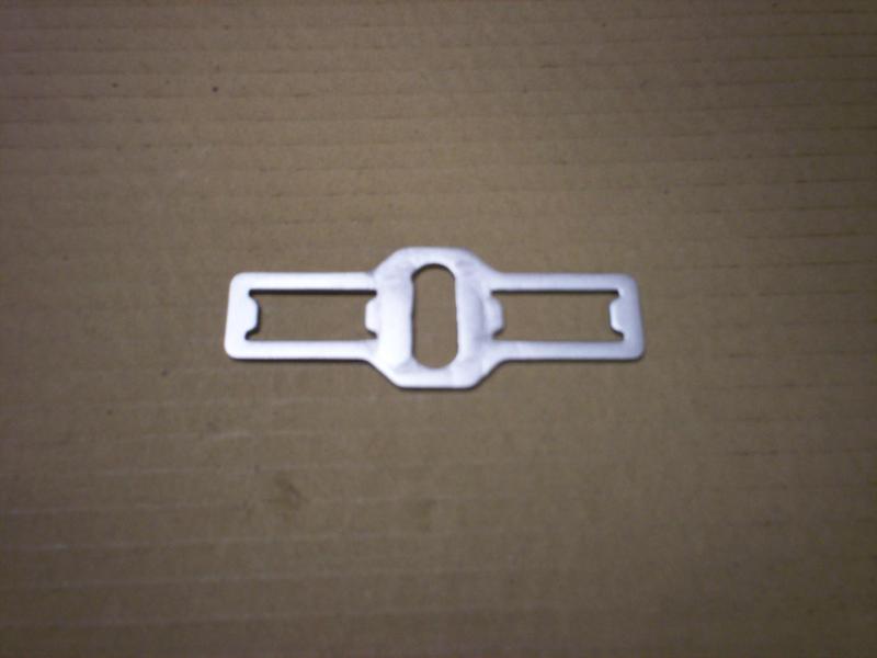

Il n'y a que la plaquette porte-ressorts guidant le levier de commande qui était très usée. Sans doute par un conducteur ayant la mauvaise habitude de balancer sauvagement le levier de gauche à droite pour vérifier qu'il est bien au point mort... Résultat:
Remède: Rechargement par soudure pour reconstituer ce qui manque, puis meulage, limage, ponçage pour retrouver un levier avec un guidage précis et agréable:

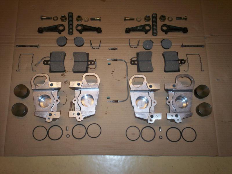

Enfin comme vous avez été sages, les étriers avants:
Les mêmes ré-assemblés, un de face et un vu de l'arrière:

Enième preuve qu'il faut toujours TOUT inspecter en détail et chercher sans relâche LE défaut passé inaperçu qui va vous obliger à tout redémonter... J'ai vu au moment de ré-accoupler la cloche d'embrayage sur la BV refermée qu'il y avait un jeu monstre sur l'axe de la fourchette d'embrayage, mais que d'un coté. Il faut savoir que cet axe s'articule directement dans les petits paliers en alu faisant partie intégrante de la cloche d'embrayage moulée d'une seule pièce. Les photos ne sont pas géniales de clarté mais ça se passe ici:
Devant mon doigt, le trou censé être rond s'est bien usé et est carrément ovale mais pas son frère au 2ème plan,et donc l'axe de fourchette est de travers, la butée d'embrayage aussi, et tout ça appuie bien évidement de travers sur le mécanisme au moment du débrayage. D'où un broutement / tremblement désagréable et une usure très rapide de l'embrayage et de sa butée.
C'est plus compréhensible ici au-dessus, où je peux même enfiler le début d'une lame de tournevis entre l'axe et le palier usé. Plus d'un millimètre a disparu...La seule solution sera un axe neuf ET SURTOUT un rechargement en soudure alu du trou ovalisé puis le reperçage au diamètre originel pour retrouver une articulation libre, sans jeu, et en ligne.

Je m'en vais vous mettre la suite de la recharge en alu sur le palier d'axe de fourchette, histoire de revenir au sujet avant qu'on finisse tous en soutane... Donc, le rebouchage du palier ovalisé:
Le même après ébavurage et reperçage au diamètre initial:
Puis avec l'axe neuf inséré pour vérification de l'alignement et de l'absence de jeu parasite:
