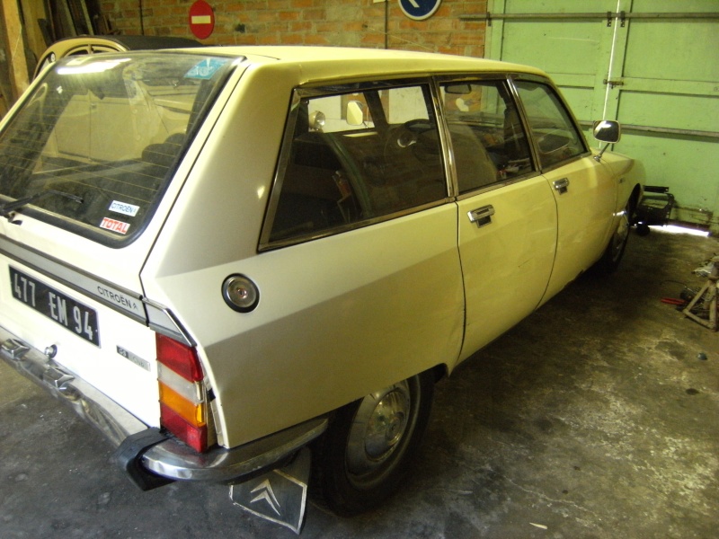

petit boulot d'aujourd'hui :
Demain Karcher en prespective pour la boite et le compartiment moteur
sortie de grange GS break club 1978 - Page 3 Dscf0113
sortie de grange GS break club 1978 - Page 3 Dscf0114
Avant
sortie de grange GS break club 1978 - Page 3 Dscf0115
Après
sortie de grange GS break club 1978 - Page 3 Dscf0116
Une fois propre
sortie de grange GS break club 1978 - Page 3 Dscf0117
Voilà les bougies que j'ai eu à la places des bonnes :

Voilà les dernières nouvelles du front :bounce:
Aujourd'hui au programme nettoyage du compartiment moteur au karcher et avec un produit que je trouve fantastique (à vrai dire il traine dans mon armoire depuis plus de 5 ans !!!)
Les copains sont venus filer un coup de main ;)
sortie de grange GS break club 1978 - Page 3 Dscf0118
Avant
sortie de grange GS break club 1978 - Page 3 Dscf0119
Pendant
sortie de grange GS break club 1978 - Page 3 Dscf0120
Et "presque finie"
sortie de grange GS break club 1978 - Page 3 Dscf0121
sortie de grange GS break club 1978 - Page 3 Dscf0122
sortie de grange GS break club 1978 - Page 3 Dscf0123
sortie de grange GS break club 1978 - Page 3 Dscf0124
sortie de grange GS break club 1978 - Page 3 Dscf0125
Le bac à batterie pas trop attaqué mais à traiter rapidement
sortie de grange GS break club 1978 - Page 3 Dscf0126
Voilà l'aile AR débarrassée de sa tache de colle
sortie de grange GS break club 1978 - Page 3 Dscf0127
Demain je lave la boite sur la fontaine...
