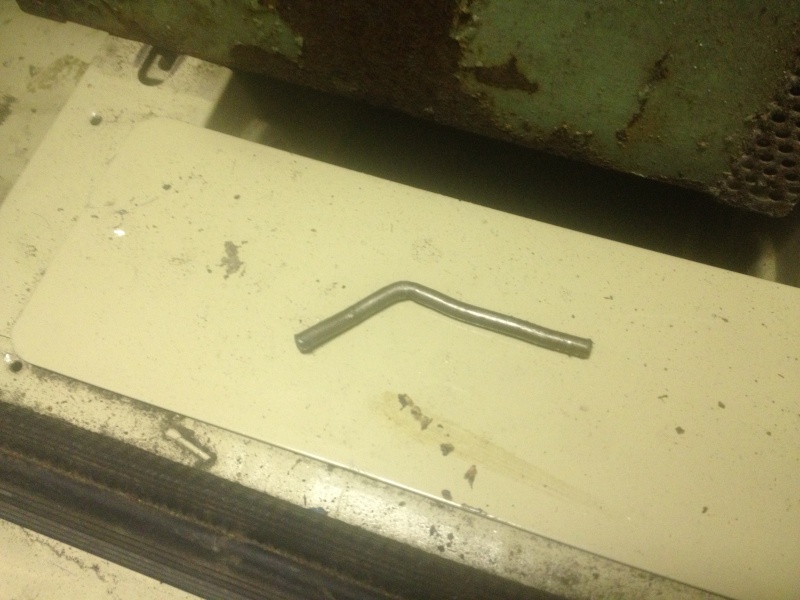

Petit outil "maison" fabriqué sur les conseils d'Impec pour enlever les goupilles des charnières de portes. Puisqu'un chasse goupilles ne fonctionne pas, il tape dans les portes.

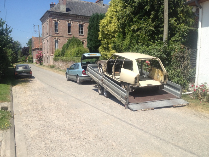

Le week end dernier la GS à fait de la route... !
...sur plateau ;)
Je suis allé rechercher ma GSA X3 pour l'échanger avec le break.

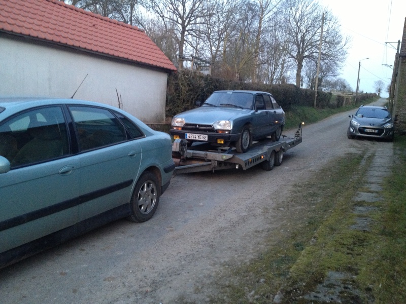

Du nouveau pour cette GS,
Je suis allé la rechercher là où elle est stockée et pour celà je passe par des paysages superbes
sortie de grange GS break club 1978 - Page 12 Img_1510
sortie de grange GS break club 1978 - Page 12 Img_1511
sortie de grange GS break club 1978 - Page 12 Img_1512
Et hop en route...
sortie de grange GS break club 1978 - Page 12 Img_1513
La voilà à côté de sa descendante
sortie de grange GS break club 1978 - Page 12 Img_1514

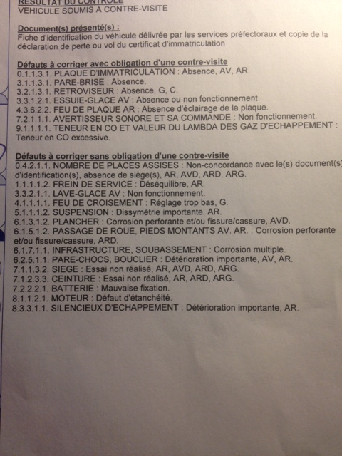

j'ai enfin réussi à faire la carte grise de l'ancien propriétaire (qui était perdue) pour cela j'ai du lui faire passer un contrôle technique, ne me dites pas que je suis fou...
sortie de grange GS break club 1978 - Page 12 Img_1515
Biensûr j'ai une contre visite mais ça m'a permis de vérifier les essieux, freinage, la pollution et d'autres détails.
comme défauts soumis à contre visite j'ai :
sortie de grange GS break club 1978 - Page 12 Photo10
sortie de grange GS break club 1978 - Page 12 Ct_07_10
Et comme numéro j'ai eu grâce au hasard le plus complet CX-xxx-GT
C'est déjà bien mais j'y serai allé la veille j'aurai peut-être pu avoir CX-xxx-GS

Le contrôleur est habitué à ce genre de plaisanterie ? :D :D
Nombre de messages : 8504
sortie de grange GS break club 1978 - Page 12 Empty
MessageSujet: Re: sortie de grange GS break club 1978   sortie de grange GS break club 1978 - Page 12 EmptyLun 29 Juil 2013, 23:41
Bonsoir Geoffrey;
Je suis très déçu... On ne voit pas la tête du contrôleur sur aucune photo lorsqu'il a vu débarquer l'engin ! :D  J'imagine le gars en train de noter tous les points un par un :
-Alors ça... Y'en a pas.
-ça... Y'en a pas non plus.
-et ça... Absent également.
- ça... C'est juste posé dedans.
-et ça... Bon ben y'en a qu'un morceau.
etc,etc,etc...  :lol:
