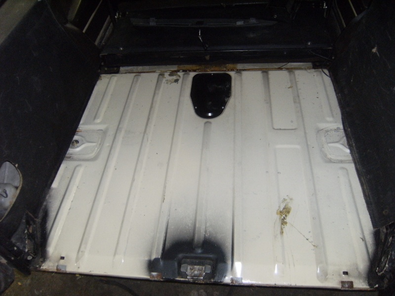

Voilà les petites nouvelles du jour,
au programme vidange du vieux super qui restait dans le réservoir et sortie du moteur :
Y'a pas grand chose à voir mis à part que le fond de coffre est nickel
sortie de grange GS break club 1978 - Page 2 Dscf9916
Le côté de coffre passager est légèrement croustillant...
sortie de grange GS break club 1978 - Page 2 Dscf9917

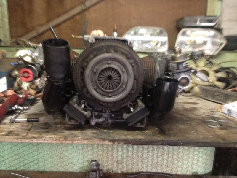

La sortie du moteur :
sortie de grange GS break club 1978 - Page 2 Dscf0011
sortie de grange GS break club 1978 - Page 2 Dscf0012
sortie de grange GS break club 1978 - Page 2 Dscf0013
