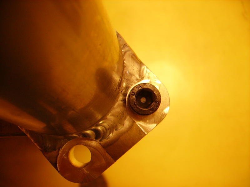

Avec l'accord d'AmiSuper64 je vous met d'autres photos explicatives au sujet de la fixation des pipes essayées avant de les commercialiser:
Avec les vis d'origine en tête hexagonale, non seulement on tombe presque sur les soudures et on ne peut pas emboiter correctement une douille ou une clé à pipe dessus, mais c'est impossible d'utiliser une clé plate pour un serrage correct vu l'accessibilité...
GS spécial 1979 brun vésuve - Page 8 Cly_vi10
Mais comme on l'a vu plus haut, c'est ok avec des vis Allen:
GS spécial 1979 brun vésuve - Page 8 Cly_vi11
Mais si on conserve des rondelles sous tête, rebelote ! Les soudures déjà bien faites, compactes et aussi usinées ne laissent vraiment la place que pour les vis seules sans rondelle:
GS spécial 1979 brun vésuve - Page 8 Vis_al12
Pas grave puisque les vis Allen du kit ont justement une portée sous tête précise qui leur permettra de "faire leur siège" correctement sur l'alu par un serrage efficace via la clé Allen rotulée également vue plus haut:
GS spécial 1979 brun vésuve - Page 8 Vis_al13
GS spécial 1979 brun vésuve - Page 8 Vis_al14

Donc après avoir remonté mes pipes avec les bonnes vis fournis par Impec, le montage des IDF 36 est bien plus fiable évidement.
Je roule tous les jours avec ma GS à présent, c'est que du bonheur. Après 5000km, pas de panne, une consommation d'huile négligeable et surtout imputable au démarrage "bleu" (l'huile qui stagne dans les cylindres) et au fait que je n'ai plus de recyclage des vapeurs d'huile. A ce propos j'envisage de copier le montage d'Impec qui consiste à rediriger les vapeurs vers le cache culbuteur supérieur gauche. J'ai toujours un cylindre qui petzouille car je n'ai pas révisé mes carbu d'alfa avant le montage. Je le ferais cet été quand ma 2cv sera de service et que je pourrai immobiliser la GS.
Sinon que du bonheur. Mon moteur et très souple et très coupleux, les montées en régimes sont rapides et soutenues (j'avais un peu peur d'avoir plus d'inertie avec des pistons plus gros) mais non.
Pour la conso, je ne regarde pas très précisément mais malgré une conduite disons soutenue, rien de délirant. Le plus gros défaut c'est qu'avec une telle mécanique, bien vivante et mélodique, on ne peut pas s'empêcher de jouer avec les mégane, clio, polo,...et tout se qui a 4 roues d'autant que la tenue de route de cette auto est franchement exceptionnelle (malgré mes 4 Michelin bien secs qui sont la seule limite d’adhérence). J'ai la chance de d'emprunter une partie du Buggati tous les jours (notamment le S d'Arnage) et je suis surpris par la précision de la direction. Au début j'étais surpris par le fait qu'elle se durcisse dans les enchaînements (plus habitué aux DA molles et sans précision), mais une fois les réactions assimilées, c'est que du Bonheur. Trop content d'aller et revenir du boulot cool
