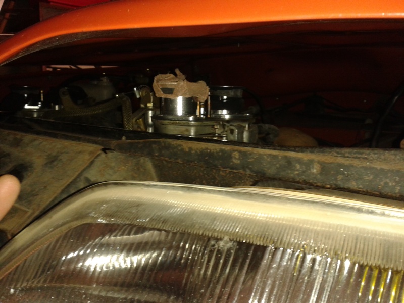

Ce matin j'ai donc modifier les filtres que j'avais. Réduction à 3.7 cm de haut et coup de lime pour que la tringlerie de commande des carbus ne soit pas gênée.
GS spécial 1979 brun vésuve - Page 6 <a href=GS spécial 1979 brun vésuve - Page 6 00710" />
reste plus qu'à faire un essai routier....et d'avance trouver une solution pour amener de l'air FRAIS.

Si le capot se ferme, c'est OK. Sur mes filtres, à peu près de la même hauteur, il y avait des agraffes plutôt que ces papillons qui risquent de toucher.
Pour faire venir de l'air frais sur les filtres, je pense qu'il suffit d'évider la tôle anti recyclage vers le haut.

Jolie photo, on voit bien les bobosses .
manque plus qu'un chameau à coté :) mais pas un dromadaire car il y a deux Weber, vous suivez ... ?
Bonne journée à tous. JC

pour les bosses, je vais faire mon chameau, mais je ne suis pas fan car je tiens à rester d'origine en extérieur ou sinon c'est carrément des trous à la mad max  superman
. Je vais déjà faire un essai routier pour voir par apport au roulage plein air sans capot. En tout cas la greffe est bonne hormis ce "problème" de place et d'alimentation en air frais. Ralenti bien stable, montée en  régime sans ratés. Quand je vois le temps que j'ai passé à régler mon 40 dcom pour mon moteur visa...là c'est du gâteau. Reste quand même à faire un réglage synchro.
Prochaine étape, le montage d'un radiateur supplémentaire car mes chemises ne sont plus très épaisses et je veux que mon 1400cc doubles weber dure longtemps....
Que me conseillez-vous pour l'allumage par apport à l'origine 1130 ?
Pour l'échappement, quelqu'un a-t-il remplacé le silencieux d'origine par un autre model (j'ai entendu parlé d'un montage bx...diesel).
