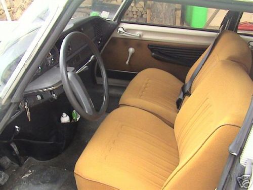

j'ai dechiré mon siege avec le coude en essayant de raccrocher cette  rage rage De boucle de ceinture ...
du coup faut que je refasse le siege...
on en est au meme point avec des kits en neuf ?
je crois que le velour marron est le meme que celui des DS , vous pouvez confirmer ?
Nombre de messages : 395
Localisation : st raphael
[GS7683] GS 1220 club break 74" Fiona ! " - Page 5 Empty
MessageSujet: Re: [GS7683] GS 1220 club break 74" Fiona ! "   [GS7683] GS 1220 club break 74" Fiona ! " - Page 5 EmptyLun 04 Fév 2019, 20:04
Peut être celui ci ? D ailleurs la ds a l'air d’être aussi beige vanneau !
[GS7683] GS 1220 club break 74" Fiona ! " - Page 5 Dsuper%201971%20beige%20albatros
[GS7683] GS 1220 club break 74" Fiona ! " - Page 5 20170410
MessageSujet: Re: [GS7683] GS 1220 club break 74" Fiona ! "   [GS7683] GS 1220 club break 74" Fiona ! " - Page 5 EmptyMar 05 Fév 2019, 14:34
A l'époque ça s'appelait du "Jersey Velours Uni Noisette", si ça peut aider clin
