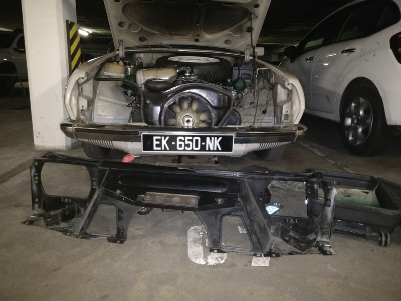

| Bonjour a tous, Hier soir, vers 21h-22h j'ai descendu dans le garage pour travailler sur ma GS. Comme je dois faire pas mal de travaux sur le moteur (distribution, culbuteurs etc.) j'ai commence a démonter les pièces nécessaires. Je n'ai pas eu beaucoup de temps pour travailler mais j'essaye de travailler le plus possible. Voici le résultat (a 1h du matin). P.S. :Petit astuce pour les débutants: j'ai mis les vis que j'ai devisé a leur place pour ne pas les perdre et ne pas oublier ou je dois mettre chaque vis. J'ai aussi une nouvelle pour vous, je vais déménager en fin Août a Nice (Sophia Antipolis). Est-ce qu'il y a des membres la bas? Bien a vous, Orlando |

| Franchement, bosser comme ça dans un parking souterrain à des heures pareilles faut vraiment être jeune et avoir la foi Bravo |

Bravo Merci bien! Je fais de mon mieux Bien a vous, Orlando |

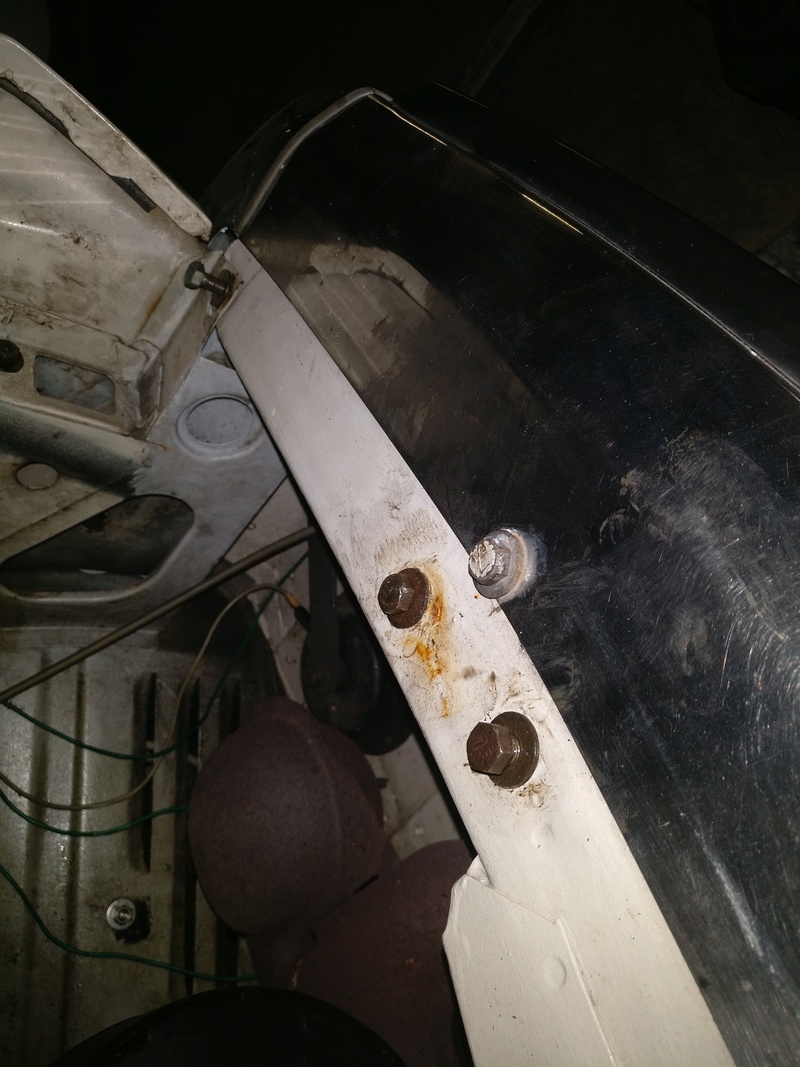

| Malheureusement, a cause d'une infection et une semaine de vacance et après la soutenance de mon projet de fin d’études, je n'ai pas trop avance avec les travaux sur la GS. Mais le weekend prochain la distribution sera faite, peinture tôlerie moteur et remontage. J'ai réussi entre temps de repeindre la tôlerie avant, voici quelques photos: P.S. Je vous tient au courent avec l'avancement. Bien a vous, Orlando |

| Ah tout de suite, en prenant le soin de tout démonter avant "d'arroser" ça le fait mieux ! N'oublies pas à cette occasion de passer un taraud de 7x100 dans chaque filetage avant de remonter la visserie graissée et ta GS te dira merci lors d'une prochaine intervention derrière la face AV. |

N'oublies pas à cette occasion de passer un taraud de 7x100 dans chaque filetage avant de remonter la visserie graissée et ta GS te dira merci lors d'une prochaine intervention derrière la face AV. Comme on me disait quand j'étais apprenti n'oublie pas que s'est peut-être toi qui va démonter la prochaine fois, donc mets de la graisse et soigne le remontage Bon courage Orlando |
