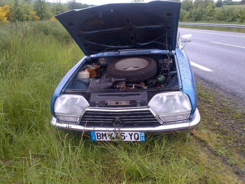

10km plus tard, le moteur s'arrête...plus d'allumage visiblement, je me range en catastrophe sur le bas côté. Pas moyen de redémarrer.
Gilet jaune enfilé et triangle mis (et non l'inverse!), j'appelle l'assistance...et il pleut de plus belle...

J'en profite pour vous demander vos avis sur les incidents;
Le régulateur serait à priori en cause pour le yoyo du voltmètre?
Et pour la panne subite d'allumage; condensateur?
Par avance merci!

Le moteur s'est arrêté d'un coup ou tu as eu des ratés avant ?
Nombre de messages : 2002
[Evrix]GS Pallas Bleu Gentiane 77 Empty
MessageSujet: Re: [Evrix]GS Pallas Bleu Gentiane 77   [Evrix]GS Pallas Bleu Gentiane 77 EmptyDim 19 Mai 2013, 10:10
J'ai le souvenir que la cigale du Blondin, batterie HS, coupait le moteur lors de l'allumage des phares.
Si coupure nette, je pense que ça vient de l'allumage.
MessageSujet: Re: [Evrix]GS Pallas Bleu Gentiane 77   [Evrix]GS Pallas Bleu Gentiane 77 EmptyDim 19 Mai 2013, 10:22
Coupure nette, et la batterie avait du jus.

salut, on regrette rarement un achat chez LFV... un fil cassé, une cassette d'allumeur à 10 euros et hop on repart avec une GS sans rouille... et ça, ça n'a pas de prix.

Salut Laurent.
Je comprends ta déception, mais ce n'est sûrement pas grand chose. Péripétie que tu rangeras au titre des bons souvenirs de galère par la suite.
Pour la panne, je pencherais plus pour un pb d'allumage.

Un condo qui lâche brusquement ça arrive aussi. Extérieurement rien ne permet de vérifier son état. C'est souvent la roulette russe de ramener pas la route une voiture que l'on ne connaît pas, et on peut pas gagner à tous les coups.

Des nouvelles de la Gentiane:
Elle a été remorquée hier matin au Relais de l'Auto Ancienne *à Limoges .
Le dépannage de samedi ainsi que le remorquage d'hier ont bien sûr été pris en charge par l'assurance (entre nous c'est top d'avoir un amateur d'ancienne comme assureur: Passion Assurance ; on parle le même langage.
*Cette adresse m'a été conseillée par Damien et je l'en remercie.
Je suis tombé sur un amateur de GS et du coup j'en profite pour leur faire faire un minimum de travaux avant d'aller la chercher (ce que j'aurais dû faire avant au lieu de faire le malin!)
- Vidange moteur et boîte
- Filtre air et huile
- Filtre à essence+tout le circuit d'essence
- Distribution
- Réglage culbuteurs
- Réglage Carbu.
- Allumage (c'est bien la cassette qui était la cause de la panne)
Avec tout ça on va pour pouvoir remonter tranquillement en Normandie.

Je pense que pour éviter d'être à nouveau ennuyé avec l'allumage, l'assistance à l'allumage qui nous a été présentée sur ce forum est une super solution technique.

Je ne vois pas bien le rapport entre l'aiguille du volmétre et l'allumage, je pense qu'un balai de l'alternateur est usé, et, ou, une bague de collecteur, Cela ne permet plus la charge ou une charge suffisante, d'ou une tension à peine bonne sur une plage de régime, la charge devenant de plus en plus aléatoire et quand la batterie est déchargée l'auto s'arrête brutalement, un peu comme une panne sêche.
Enfin c'est l'hypothèse que je privilégie à la lecture de ce post.
Il peut être judicieux de remplacer également aussi le régulateur qui est peut être un peu laxiste avec le temps et cette nouvelle aventure. Il faut de toute façon le vérifier ! Tout comme la présence et la tension de la courroie.
En second lieu, au cas ou le controle des élément cités ci-dessus ne révèle rien , ( ce qui me surprendrai) il peut être judicieux de pousser la vérification, au fusible qui aliment le circuit comprenant l'excitation de l'alternateur, il faut vérifier sa continuité et la propreté des contacts (mais il y a aussi, dans ce cas, d'autres accesssoires qui cessent de fonxctionner). Ne pas exclure non plus un fil coupé à ras de la cosse d'excitation sur l'alternateur, ou la cosse trop libre ou corrodée avec le vieillissement.

cette voiture n'est pas tombée en panne d'une batterie déchargée mais d'allumage purement, car lorsqu'il a tenté de la redémarrer la batterie était en pleine forme et nullement déchargée.
Le condensateur est une panne de plus en plus courante, j'ai souvenir d'avoir parcouru quelques 500 m avec une 2cv4 avant la rupture du condo neuf.

La suite de la Gentiane:
Finalement je ne regrette pas d'être tombé en panne..
Bien qu'ayant prévenu le garage qu'elle avait une distribution récente, vu que la face avant était démontée il a regardé: le travail a été "sauvagement" fait.
Certes les courroies sont récentes, mais la dent de loup et l'écrou de vilebrequin "défoncés" à la clé à chocs..
Sinon, la membrane de la pompe HP a été remplacée tant qu'il y était.
Des photos du "désastre" demain.
@Guillaume: si, si l'allumage , le régulateur, l'alternateur sont dans la "liste des courses"
