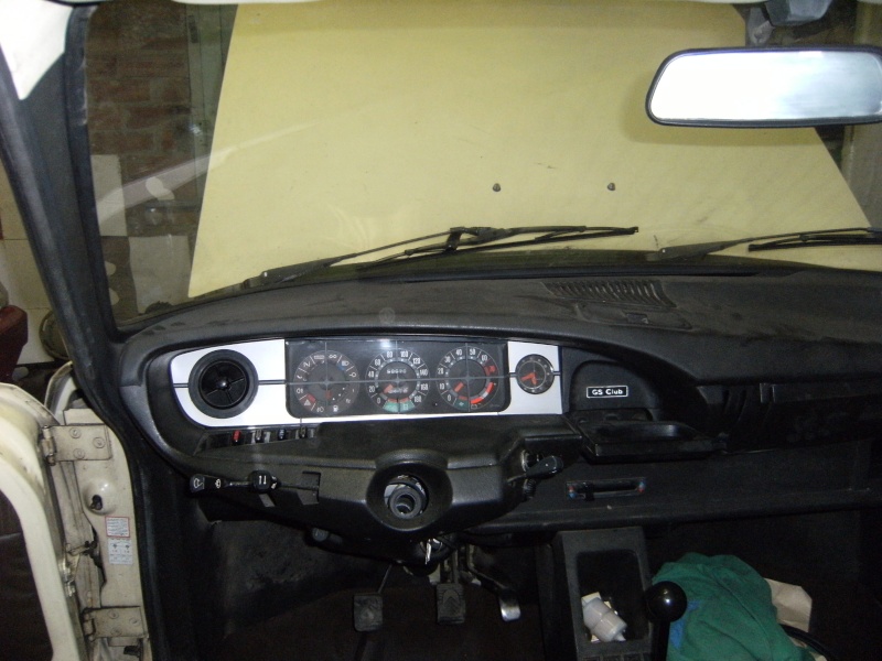

Sinon les nouvelles du jour :
Par contre, je n'ai pas pris le temps de faire des photos
Impec j'ai fait tourner le moteur pour observer les fuites et il y en avait une belle : le retour du conjoncteur fuyait de bon coeur et après le "T" de pompe HP avait un suintement.
J'ai remonté la face avant avec la jupe et je suis allé jusqu'au garage d'un copain.
mes premières impressions sont que le moteur tourne super bien et qu'elle roule pas trop mal mais avec les sphères AR HS pas facile de juger mais demain elles seront changées.
des photos demain ;)

Aujourd'hui, j'ai fini de remonter ma face avant, j'ai mis le pare chocs avant et ses bananes
changé mon volant et jeté un oeil au neiman qui refonctionne bien à mon avis la dernière fois quand j'ai démonté le contacteur au cul en remontant la grosse rondelle blanche avec les contacts en cuivre s'est peut-être mal mise.
Ensuite je suis allé au garage d'un copain changer les sphères AR, régler l'allumage à la lampe strombo (à 33° à 2500 tr/min exact ?) ensuite réglage de la vis du ralenti qui était trop bas et faisait caler la voiture (Tu vois Impec finalement ce n’était rien de grave)
Et enfin réglage des phares
