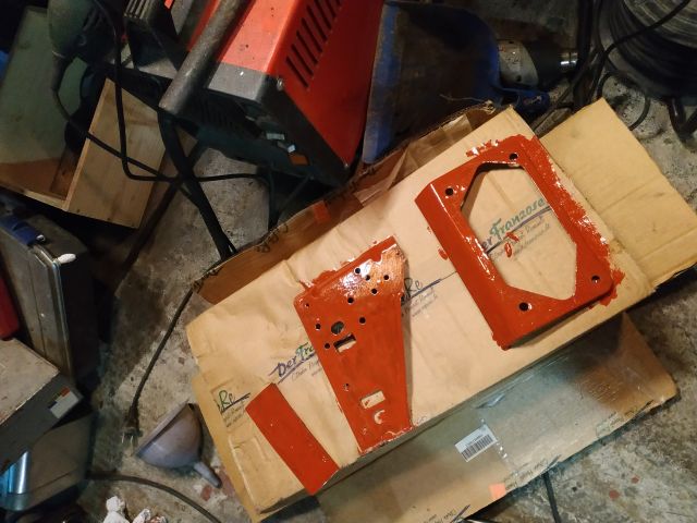

Bon, période de vaches maigres, j'ai quand même fait un truc:
Les voitures de Phoz Simca 1100 ES  1977- 1100 VF2 1983 - Page 5 23.2

la tolerie faite en mai
Ce weekend enfin je n'ai pas fait grand chose sur le vf2.
J'ai collé la tôle de renfort du pédalier récupéré sur le 74. Avec du sika 11 FC. Préparé quelques tôles à souder.
Les voitures de Phoz Simca 1100 ES  1977- 1100 VF2 1983 - Page 5 20.1
Les voitures de Phoz Simca 1100 ES  1977- 1100 VF2 1983 - Page 5 20.2
J'espère que le collage tiendra. Mais en tous cas ça empêchera l'eau et le liquide de frein de rentrer entre les deux tôles.
Les voitures de Phoz Simca 1100 ES  1977- 1100 VF2 1983 - Page 5 23.7
Depuis il a pris un coup de Mercurochrome
