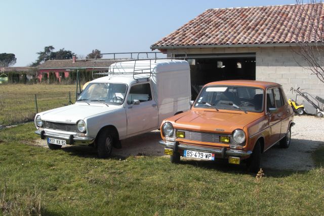

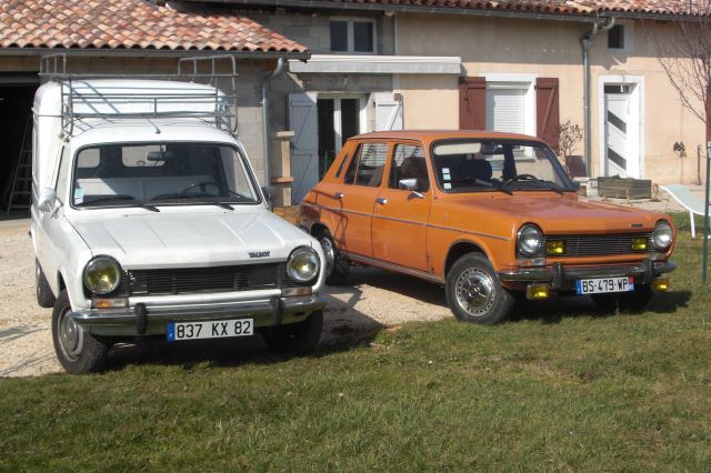

Hello,
Voici quelques photos de groupe de mes 1100 :)
Les voitures de Phoz Simca 1100 ES  1977- 1100 VF2 1983 12.66
Les voitures de Phoz Simca 1100 ES  1977- 1100 VF2 1983 12.65
Les voitures de Phoz Simca 1100 ES  1977- 1100 VF2 1983 12.67
Le VF2 a environ 80 000 kms, la ES 172000.
a+
