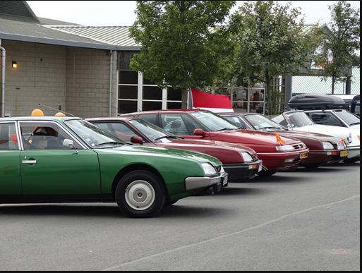

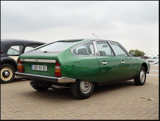

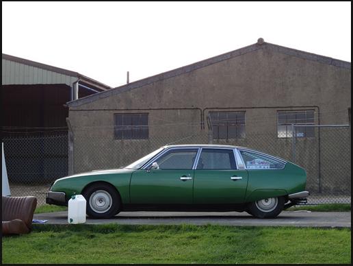

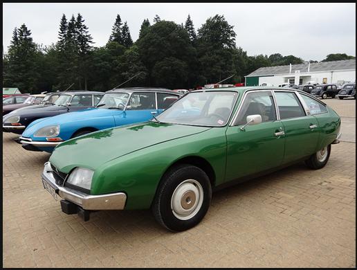

Quelques photos de la cx terminée à l'ICCCR.
[Phoz 1882] GSPECIAL 1974 - Page 2 10.78
[Phoz 1882] GSPECIAL 1974 - Page 2 10.79
[Phoz 1882] GSPECIAL 1974 - Page 2 10.80
[Phoz 1882] GSPECIAL 1974 - Page 2 10.81
Il me reste encore des bricoles à faire:
- le réglage du carbu a revoir car elle est bien trop riche
- les bougies a changer
- le mano de température d'eau que j'ai monté ne fonctionne pas
- le cligno gauche a des faux contacts et ne marche que les 29 février
- deux soufflets de cardans a remplacer (pourtant ils ont entre 3000 et 5000 kms chacun) pour ca faut que je me rachete une pince ligarex car j'ai perdu la mienne et les coliers modernes me sortent par les yeux
- support moteur inférieur a changer
- joint de puits de bougie + couvre culbu
- clablage de la clim a finir. c'est plus long que réellement difficile
- faire des plaques noires.
- joints spis de sortie de boite.... 5000 bornes et ils sont nazes.... je suis content.
- gainage en cuir du volant
- phares à régler
Bref même si elle fonctionne bien en apparence, y'a encore du boulot dont des choses déjà faites qu'il me faut refaire.
Du coup la GS va attendre en core un peu et la bx aussi. même si je pense que le cahier de doléances de la cx va être divisé par 2 histoire d'en garder pour le printemps et de se changer les idées sur d'autres autos.
Mais bon cette cx plait même si elle est pas parfaite, et ca fait plaisir! Même Olivier De Serres qui l'a vue ce week end m'a complimenté a son sujet!
Ca c'est la classe.
Quelqu'un d'interessant et d'accessible comme il n'est pas donné d'en rencontrer tous les jours!

très belle auto, peut-être que je gagatise, mais ce serait pas du vert dryade? :geek:
Nombre de messages : 1460
[Phoz 1882] GSPECIAL 1974 - Page 2 Empty
MessageSujet: Re: [Phoz 1882] GSPECIAL 1974   [Phoz 1882] GSPECIAL 1974 - Page 2 EmptyLun 10 Sep 2012, 14:21
c'est très exactement ca, dispo uniquement sur l'AM79...
