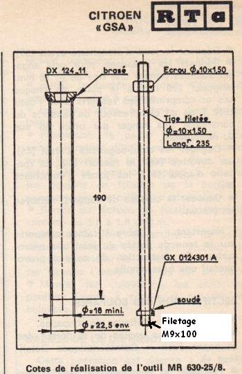

Attention la RTA et les manuels d'atelier font état d'une tige filetée de M10x150.
Erroné. Donc souder au bout d'une tige, soit un capuchon soit un filetage du bon pas M9x100.

Je suppose que l'on parle de cet outil:

Pas d'erreur Guillaume , ils font justement souder au bout une vis bouchon d'axe de culbu...
On pourrait aussi trouver du M9 avec une vis de volant moteur... Et c'est encore le cas sur les PSA plus récentes... Cette taille sert aussi encore beaucoup en boulonnerie d'embiellage, certaines bielles ayant leur vis déposable... C'est un truc à récupérer si on croise un moteur éventré sur un tas de ferraille ^^

Tout à fait.
Voici :

^^ le diamètre dessiné est legeeeeeerement plus étroit !
