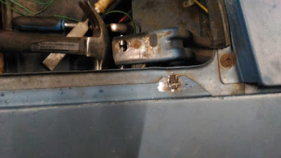

La dépose s'est faite sans encombre je suis étonné par rapport à la X3 l'état de la jupe
les vis bien que non graissées se sont ouvertes sans difficultés meme pour les ailes sauf que le coté gauche c'était quand même un peu grippé et une à tenté de résister
mais avec de bon argument elle est venue
je suis bluffé par l'état même le bac à batterie est exempt de corrosion juste un peu ocre
Un peu galère à déposer la jupe sans enlever les passages de roue ça coince toujours un peu mais avec un peu de patience tout arrive.
On remarque la couche de protection anticorrosion fournie par le moteur :p

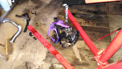

une fois l'avant ouvert je peut enfin de consacrer à la dépose du moteur enfin du groupe mototracteur car n'ayant pas l'outil quivabien et comme c'est une convertisseur je suis obligé de déposer l'ensemble ce qui ajoute une pointe de difficulté
Le radiateur de la boite est à coté de la sangle pas pratique d'ailleur de le trimballer sans l'abimer
avec un peu de logique le démonte est assez simple toute fois certaines vis m'ont fait mal qux doigts surtout les cardans coté passager l'acces est juste

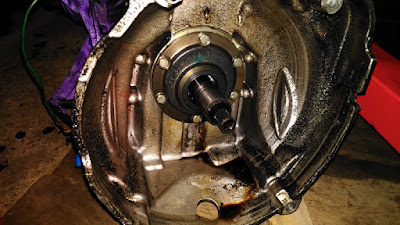

Bien sur il me faut désaccouple l'ensemble et travailler dans de bonnes conditions
Y a pas mal à retirer pour désaccoupler la boite
seul un petit souci qui m'a perdre et huiler le plan de travail c'est le convertisseur qui était grippé dans le moteur du coup il est pas sorti avec la boite
la boite est je crois étanche
Mais elle sera aussi ouverte pour nettoyage et changement des joints
Et là le convertisseur goutte, il y a un mélange de fluide T et de dexron 3 et vu la couleur le mieux est de tout vidanger. Je pense commencer par le moteur tout mettre à nu.
ouvrir le bloc et bien tout rincer, controler les pièce à l'oeil nu  (j'ai pas de comparateur juste un pieds à coulisse). et remonter proprement au fur et à mesure des pièces nettoyées et réglées ou repeintes ou changées pour ce qui est usé. Mon but c'est un moteur étanche et qui le reste pour les 100000km prochains. La boite subit le meme traitement et le compartiment moteur aussi. Y aura peut etre meme un voile de bleu grignan sur la coque.

Oui le converto doit être maintenu sur la BV avec une patte lors de la séparation mais ce n'est pas bien grave car effectivement une telle opération est une occasion en or pour changer toute l'huile de BV !
Bon courage pour la suite.

Hello oui Jean Marc mais quand tu as une boite convertisseur, sans la patte t'es cuit et vu colle le convertisseur était grippé dans le vilo je suis pas sur que j'aurais réussi a sortir le moteur seul.

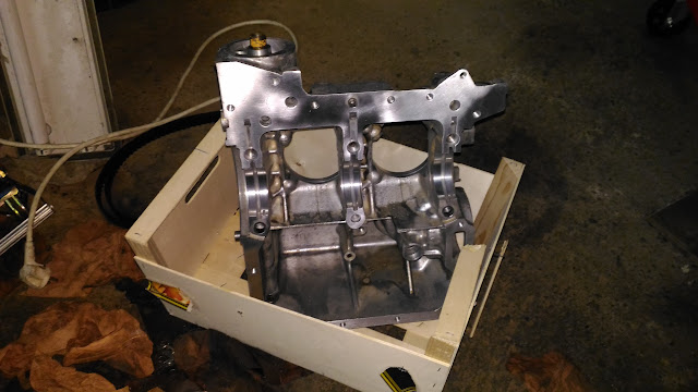

Hello quelques nouvelles, j'ai repris les travaux sur le moteur apres avoir enfin trouvé un produit qui nettoie sans abîmer,
Le carter n'est pas encoré rincé car je passe un coup de taraud dans tous les trous qui serviront à nouveau et dont j'ai les tarauds (M7x100 et M9x125)
Grosse galaire pour déposer la crépine de la pompe à huile mais grâce aux conseils d'Impec je l'ai extraite avec un joint bien collé par le temps. J'ai passé un coup de solvent dans la crepine mais ca m'a pas satisfait, de plus le sertissage préntais des taches ocres j'ai donc ouvert la crépine
Ca valait le coup, c'est là aussi qu'on se rend compte de l'importance d'ouvrir le moteur surtout apres un long sommeil. Il y avait de la paille ahurissant.
Apres nettoyage
Et après remontage et sertissage des pièces
Toujours grâce à Impec et le forum j'ai acheté de la Loctite 518 pour faire l'étanchéité lors de l'assemblage mais j'ai encore beaucoup à faire avant ca.
