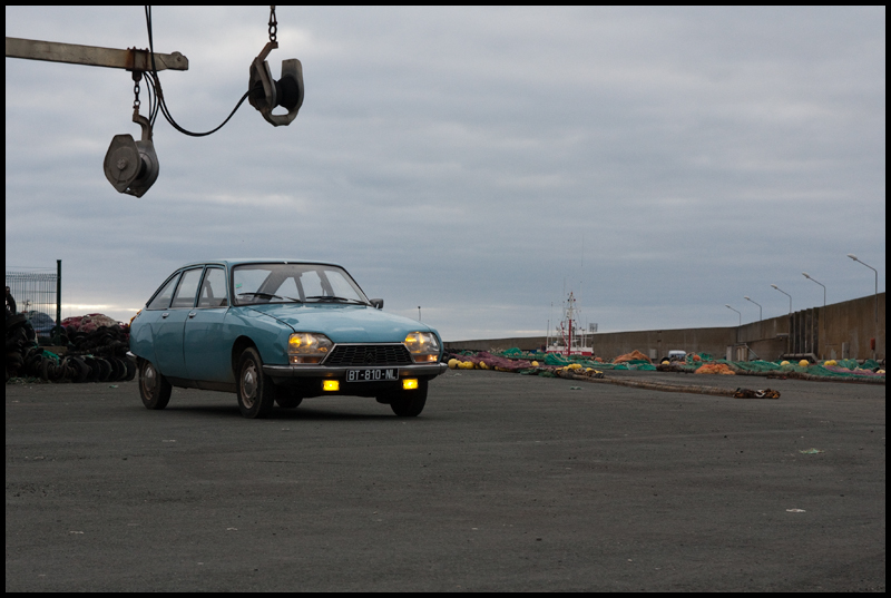

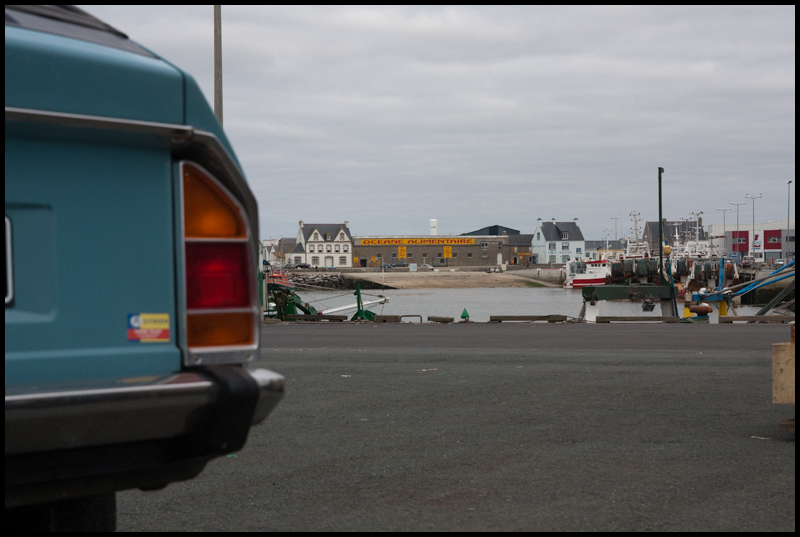

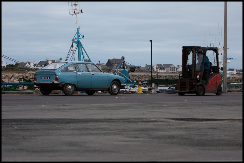

Quelques news !
Cette petite 1015 a reçu des belles plaques noires et blanches, comme il se faisait à l'époque ! Elle a aussi reçu un nouvel optique arrière droite, qui était cassé par déformation de la tôle à cause du choc dans l'aile arrière... J'ai donc du remettre au mieux la tôle pour que le cabochon d'explose pas au montage, et ne touche pas la mâle arrière.
Et un nouvel allumage réglé au demi-poil de cul, le tout en marchal, et le tout en pièces neuves d'époques. En pièces neuve moderne, c'est inréglable... le linguet mobile de la cassette ne touche jamais les cames quelque soit le réglage de la vis de réglage...
Elle marche maintenant au poil.
J'ai également rajouté 2 longues portés Cibié 35 trouvé pour 5€ la paire. L'équipement était déjà "pré installer dans la voiture", juste une modification à faire pour que ça fonctionne avec le plein phare.
Elle a aussi eu le droit à des kilomètres, et à de l'essence.
Quelques photos sur le port de Saint Guénolé, à la pointe de Penmarch.
J'ai même pas trouvé une caisse de poisson pour faire une mise en scène dans le coffre 😢

MessageSujet: Re: Les voitures de Léo   Jeu 05 Jan 2012, 14:29
Les LP ça va au-dessus du pare-choc! :mad:
Comme ça en -dessous tu peux mettre des anti-brouillard.
