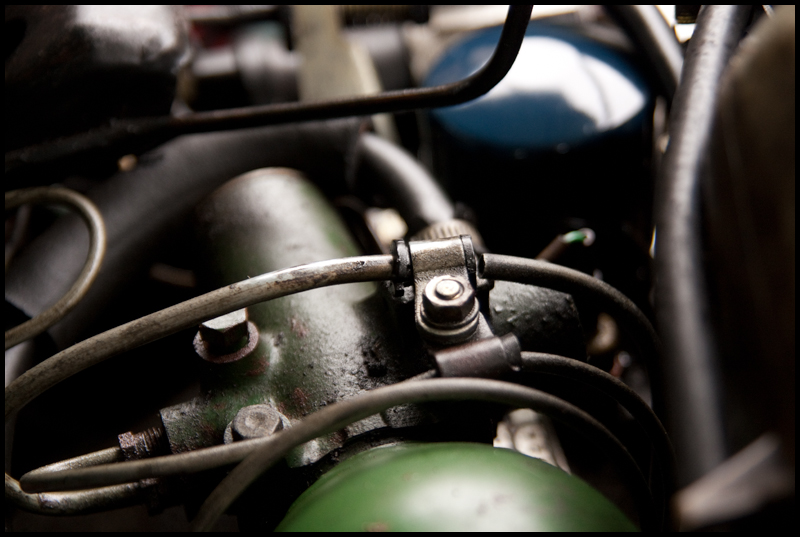

Pour moi, avec la nouvelle photo, le frottement de la roue "d'au secours" n'est pas la cause principale de la rupture du tuyau. En effet si on regarde l'attache de maintient on s'aperçoit qu'elle est de travers et que le tuyau est pété à ras de celle-ci. J'en conclus que le raccord a d'abord été vissé dans le CJ-DJ puis après l'écrou de l'attache serré lors une quelconque intervention dans le secteur. L'écrou ayant été serré trop fort ou l'attache non retenue, cette dernière a suivi la rotation de l'écrou; le tuyau se pliant alors au ras de l'attache.
Si le tuyau n'avait pas pété ici je pense qu'il l'aurait fait sur l'autre bord de l'attache puisqu'il y a théoriquement symétriquement le même pli...
Sinon on peut voir que le mano-contact "transpire" l'huile à la base de son "chapeau" en plastique blanc. Arrivé à ce stade c'est un mano qui va péter de façon certaine! Il est est donc URGENT de le remplacer et j'insiste sur ce point, d'autant qu'il ne fera pas allummer le voyant de pression d'huile!
D'ailleurs lors de son remplacement tu verras la facilité avec laquelle tu pourras défaire le chapeau (en fait il est déjà détaché mais surtout pour l'instant: pas touche) et devrais te dire: Ah oui................................................................... et dire que j'ai roulé comme ça!
Perso, sur ma 1015 j'ai eu la chance que le mano pète en la sortant du garage: en me retournant après avoir refermé les portes j'ai pu voir grace au recul de plusieurs mètres, une mare d'huile sous la voiture avec de l'huile qui coule de partout du moteur. En l'espace de 20 secondes il y avait au moins 2 L d'huile par terre!!! J'explique pas le sprint que j'ai tapé pour aller couper le moteur!
En roulant je serrais le moteur ou je me plantais puisque les freins avaient bien-sûr été innondés d'huile...

Pour la mano, c'est surtout du LHM que tu vois dessus ;) D'ailleurs, il y en a partout du LHM... Mais je le changerai, là n'est pas le problème. Je persiste à dire qu'il y avait pas un pet de gras autour. Mais il sera changé, je vais pas risquer une casse moteur à cause de ça.
De toute manière, la GS est rentrée dans la grange, face avant démontée, et elle est pas prête de redémarrer...
Quand à la canalisation, ton explication tient la route. Mais ça, plus la roue de secours qui appuyait dessus... et il est vrai que j'ai pu redresser le support avec une facilité déconcertante !

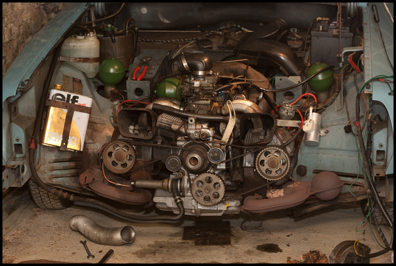

Bon, j'ai enfin récupéré toutes les pièces pour pouvoir avancer ! Un peu de retard à cause de soucis familiaux comme on dit, mais j'aimerai bien m'en servir ce week-end ! Donc demain matin, c'est remontage de tout ça !
Au final, j'ai commandé une canalisation de refabrication au comptoir hydraulique. La qualité à l'air bonne, mais par contre, c'est très sympa à mettre en forme... surtout qu'il faut que les supports ne créés pas de grosses contraintes sur la canalisation.
J'ai commencé à l'installer, mais j'ai pas totalement fini.
Mais petite question, si je remonte l'hélice avec la dent de loup, puis-je mettre en route le moteur sans remettre le carter ? C'est juste pour voir d’où vient mon suintement d'huile, et donc le résoudre précisément :)
Je pense que la réponse est oui, mais je préfère avoir confirmation.

Je serais toi je ne remettrais que l'ecrou de la dent de loup, car le ventilateur sans cérénage, moteur tournant, c'est très dangereux.
Tu vas être concentré sur la recherche de fuites, tu vas regarder à travers les pales de l'hélice, tourner autour, te rapprocher, au mieux tu vas faire tomber ta lampe dans l'hélice, au pire tu vas te tailler un nouveau visage...
Je ne sais pas ce qu'en pensent les autres, qu'ils donnent leur avis.

Voila on j'en étais rendu...

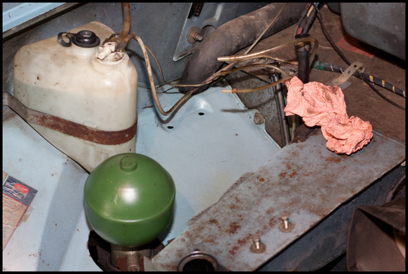

J'ai quand même relativement bien avancé aujourd'hui, mais j'ai été coupé dans mon élan par un pote qui voulait absolument installer sa porte sur sa baraque...
J'ai donc commencé la journée par le démontage de la pompe HP, pour remplacer le joint et la membrane. Membrane neuve, bien que l'autre était quand même en bon état, pas une seule craquelure. Mais autant la changer, ce sera fait. Merci à JPL pour les Ligarex déjà pré-installé, vu que je n'ai pas cette largeur de bande.
Ensuite j'ai finis d'installer la canalisation entre la pompe et le conjoncteur. Pas simple simple à mettre, mais ça se fait. Reste à voir si une fois tout remonté, rien ne touche. Mise en place du carter pare-chaleur de la pompe HP, que j'ai finalement récupéré sur une canalisation que Piqué des Chevrons m'avait donné, car en bien meilleur état.
Puis après conseil de JPL, démontage du bocal de LHM (sympa à démonter avec les vis derrière les roues quand la bagnole est posée au sol...) pour un bon nettoyage ! Ça lui a fait du bien, vu la couleur du whit spirit qui est resortit... Mais "rien" ne se démonte, alors j'ai fait du mieux que j'ai pu (pinceau long pour frotter au mieux l'intérieur).
Nettoyage aussi du compartiment moteur, au passage.
Remontage, 2/3litres de LHM tout neuf, montage du ventilo, et... action ! Ah merde, j'ai oublié de rebrancher la pompe à essence. (oui, la durite entre le réservoir et la pompe gênait pour remettre la canalisation). Hop, rebranchée, aussitôt démarrée ! Par contre, j'avais bien pensé à mettre le ressort de rappel du carbu !
Le voyant d'huile s’éteint. Mais pas celui de LHM... on attend... on attend... on attend... on attend... je vois une petite fumée sortir du capot. Je vais voir sans approcher le devant du moteur, c'est rien, juste le reste de LHM qui crame... (bah oui, il y en a PARTOUT !)
Puis le voyant s’éteint ! La voiture commence à se lever ! Bon, position intermédiaire. Une minute plus tard, position haute. Ça marche. Retour position de route. Le conjoncteur clac un coup par la suite.
Je coupe, puis je prends ma clef de 12 et dévise d'1/4 de tour la vis du conjoncteur, pensant que ça allait remettre la voiture au sol, pour faire le niveau de LHM. Rien, à part un "pschitt", elle reste ou elle est :shock: J'appelle JPL qui m'explique et on discute un peu. Je ressers la vis.
