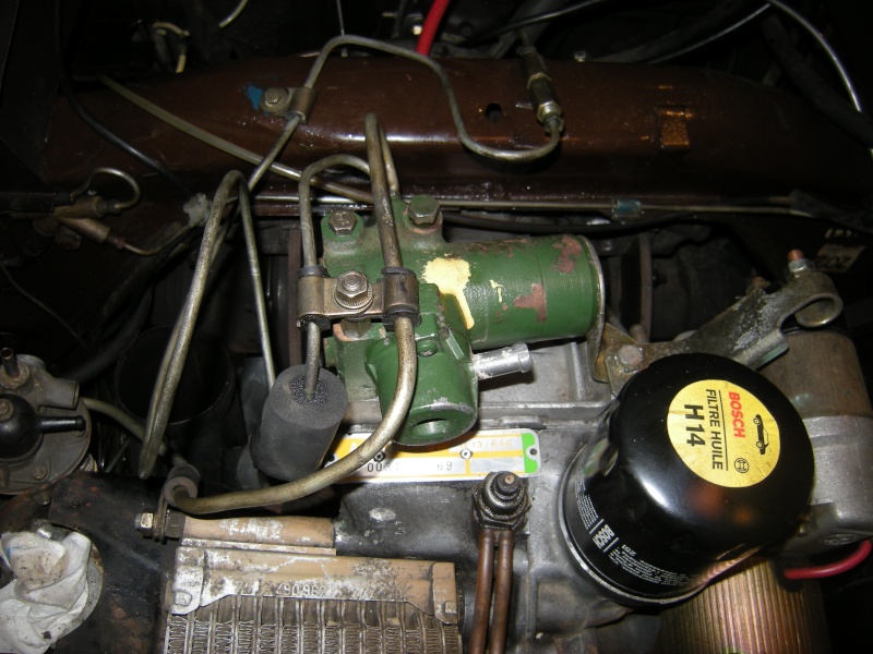

début de remontage avec le conjoncteur: c'est fou comme la tuyauterie pompe/conjoncteur a changé de configuration en 15 jours de démontage et pourtant elle est costaud :affraid:
GSA X3 gris requin - Page 3 Dscn0010
A propos durite essence, finalement c'est un tuyau de protection rilsan qui est planqué au bas du passage de roue, la vraie jonction rilsan / tube souple est cachée sous la traverse haute du berceau. Et le 6mm est coton à emboîter sur le rilsan...

GSA X3 gris requin - Page 3 Dscn0613
Personne pour répondre au sujet du collier d'échappement?
Nombre de messages : 511
Localisation : Près de Rouen
GSA X3 gris requin - Page 3 Empty
MessageSujet: Re: GSA X3 gris requin   GSA X3 gris requin - Page 3 EmptyMer 01 Juin 2011, 12:19
Il existe des disparités selon la marque du fabricant de tube, certes c'est très faible mais cela suffit pour occasionner des difficultés, et faciliter ou non le montage.
Attention, les vieux colliers se sont très souvent déformés à la chaleur et donc bien vérifier leur état avant montage. les demi brides doivent être reformées pour effectuer un serrage correct.
Il faut bien entendu au final, serrer tous les coliers car sinon fuite garantie, une fois le montage opéré (avec de la graisse belville en ce qui me concerne) le serrage du collier près du tube d'échappement se réalise à l'aide de clés plates dont une à cliquet, un cliquet d'un demi passe ausi, attention certaines marques plus volumineuse ne passent pas, le facom oui. C'est parfois pénible mais faisable, il faut s'armer de patience.
Nombre de messages : 8629
MessageSujet: Re: GSA X3 gris requin   GSA X3 gris requin - Page 3 EmptyMer 01 Juin 2011, 22:30
Je plussoie avec l'Ours pour les échappements, mais pour les poulies centrales, il n'y a que les premières 1015 ou seule la poulie de ventilo les retient. Pour tous les autres moteurs, il y a heureusement un circlips de sécurité qui empêche qu'elles se sauvent en tournant. (Enfin si le dernier qui a touché au moteur n'a pas "oublié" de le remettre...)
Nombre de messages : 2002
