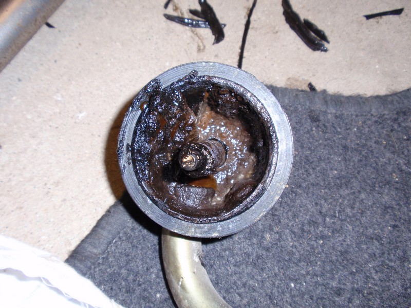

Il faudrait retrouver une photo de mon reniflard quand j'ai démonté le moteur de papyrus, on aurai put croire a un pot de Nutella.. lol

Oh lui, hé !.........."La cloche est aussi correcte" qu'il dit le gars !
Mouais... Moi j'appelle ça une cloche pourrie de m..., mais bon, chacun ses valeurs ! :lol: Il faut bien penser que tout ce "Nutella" est un mélange d'eau de condensation et de vapeurs d'huile reconstituées sous la forme de cette mélasse. Quand ça sèche, tout ça est directement ré-avalé par le carbu sans passer par le filtre à air. Le tamis en féraille présent sur le parcours de certaines versions ne retient pas les petites particules. D'où les tout petits gicleurs évoqués plus hauts qui se colmatent souvent sur les Solex.
Le pourrissement interne du tube en caoutchouc qui assure la liaison envoie aussi des petits bouts de caoutchouc dans les gicleurs.
Nombre de messages : 354
MessageSujet: Re: GSA X3 gris requin   Mar 05 Avr 2011, 06:17
voici la photo du mien :D
