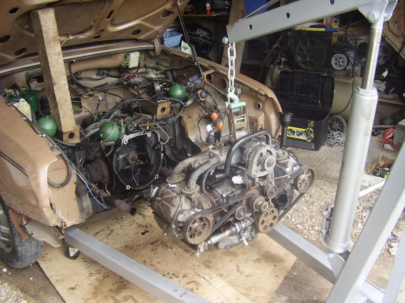

Voici ma GSA X1 , celle qui aurait du aller a thenay

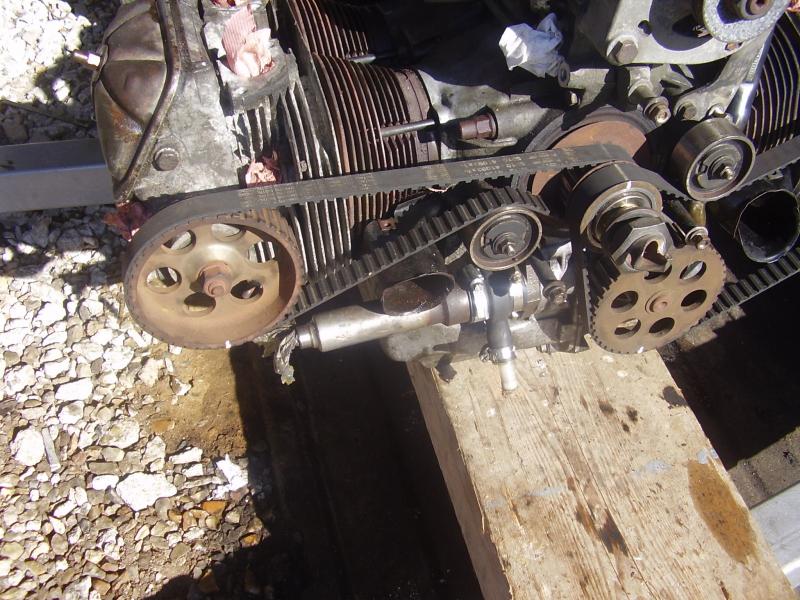

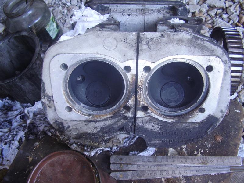

Depuis, un temps certain elle me faisait des taches d'huiles par terre, ca veut dire qu'il en reste donc, mais a force ca gave, j'ai donc décidé de m'occuper de ce problème avant d'aller a thenay. Et paf: lors du démontage d'une des vis qui amène l'huile a l'une d'elle le filetage est venu avec la vis..
Donc actuellement, je lui change les culasses.
Aujoud'hui elle est dans cet état la
J'ai remplacé une culasse aujourd'hui
Je prends mon temps, je change les joints que je rencontre , et nettoye les pièces
Je suis pas trop à l'aise pour ouvrir les moteurs, généralement je les remplace directement. Donc, j'y vais tranquille pour pas faire de connerie, et en plus je suis en vacances donc je profites aussi...

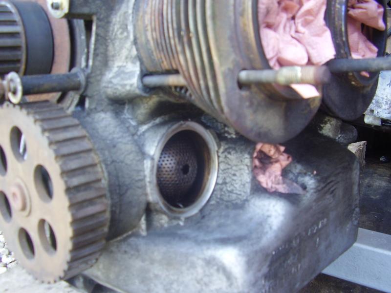

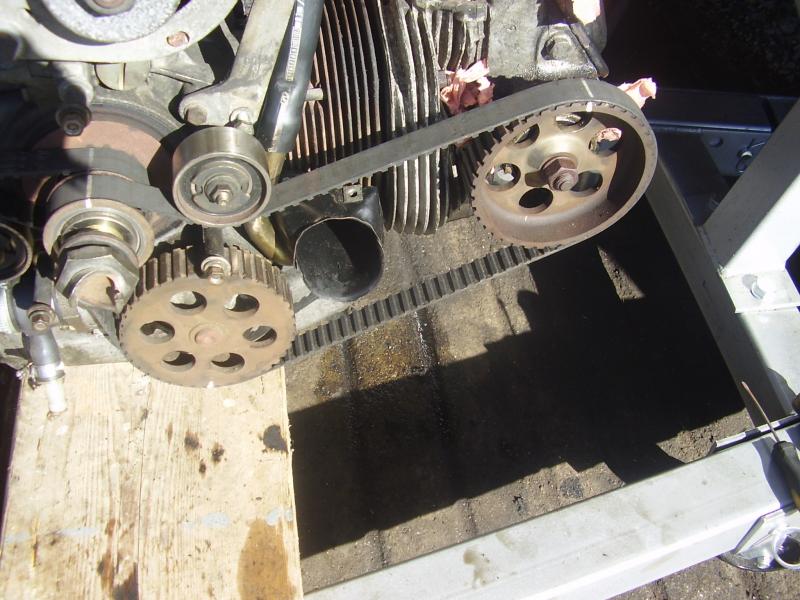

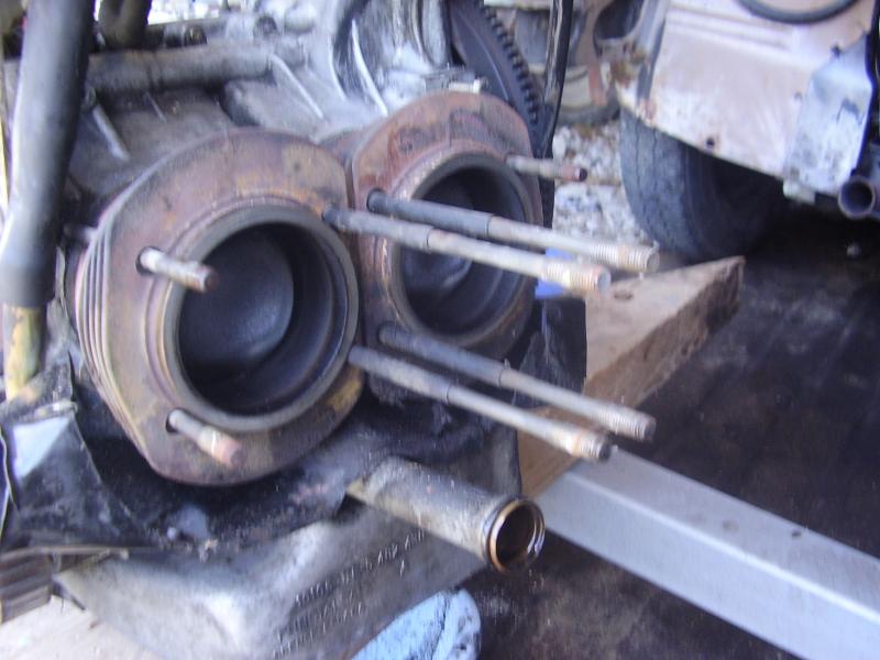

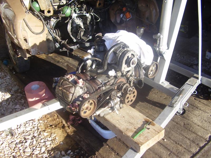

Aujourd'hui, opération 2ieme culasse
Démontage de l'ancienne
Nettoyage et changement des joints (sur ce reniflard et le retour d'huile)
Remontage
et recalage de la distri

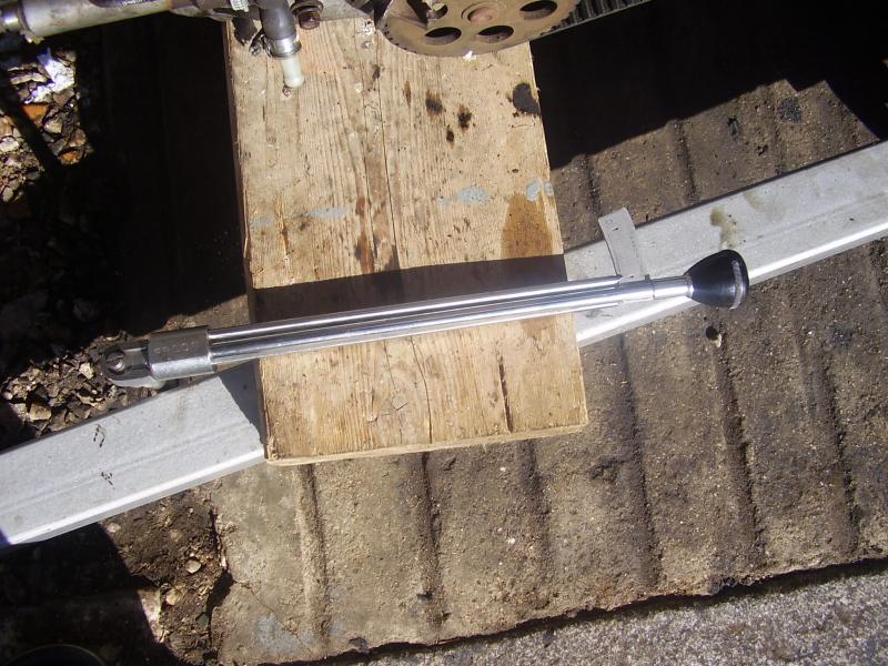

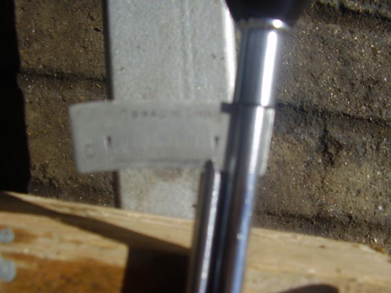

Reste a vérifier le vissage des culasses , la RTA indique 2.5 dan.m
et j'ai une ancienne clef facom qui ressemble a ca
et les graduations c'est ca
question qui peux sembler bête, mais je prefère la poser pour pas faire de c...rie: 2,5dan.m, ca fait 2.5kg.m (a la virgule pret), donc 2.5 petites graduations... est ce correct?

Pour les graduations de la clé, je ne saurais te répondre car c'est un peu flou et je ne veux pas "d'enduire d'erreur"! Et aussi, c'est dommage de remplacer une culasse juste à cause d'un filetage foiré : Il suffit de le réparer avec un filet rapporté ou de confier l'opération à un rectifieur si tu n'as pas le matos, c'est un truc à 10 ou 15 e maxi.

Oups,
celle la devrait etre moins flou
Ben pour les culasses, je devait les ourvrir, pour changer les joints des tubes de retour d'huile
Et comme, j'avais des moteurs de GSA de dispos, autant prendre les culases directement

MessageSujet: Re: Ma GSA X1   Sam 21 Aoû 2010, 08:36
Re !
C'est bon: 2,5mkg = 2,5 petites graduations,mais l'aiguille de la clé paraissant déjà à 0,5 mkg sans aucune contrainte, alors en serrant il faudrait la poser en face de 3mkg pour compenser le "défaut" de tarage.
