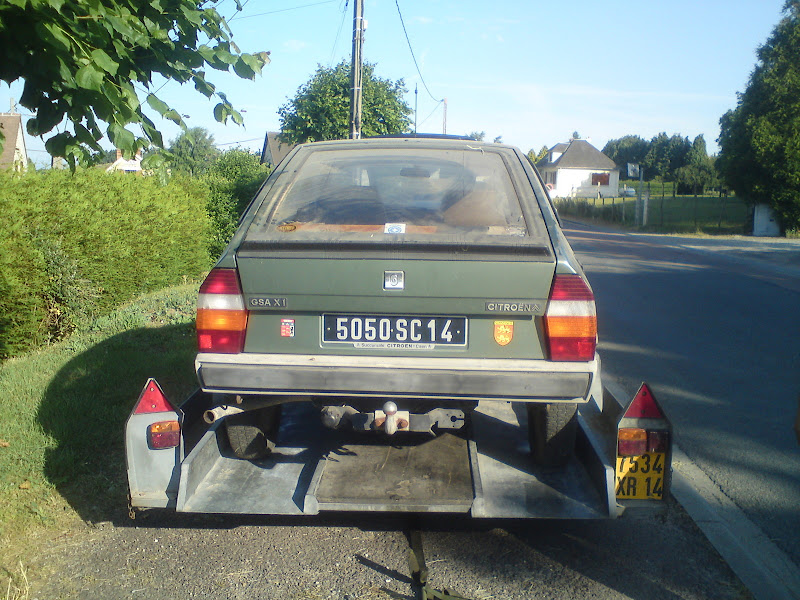

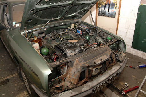

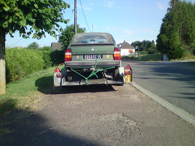

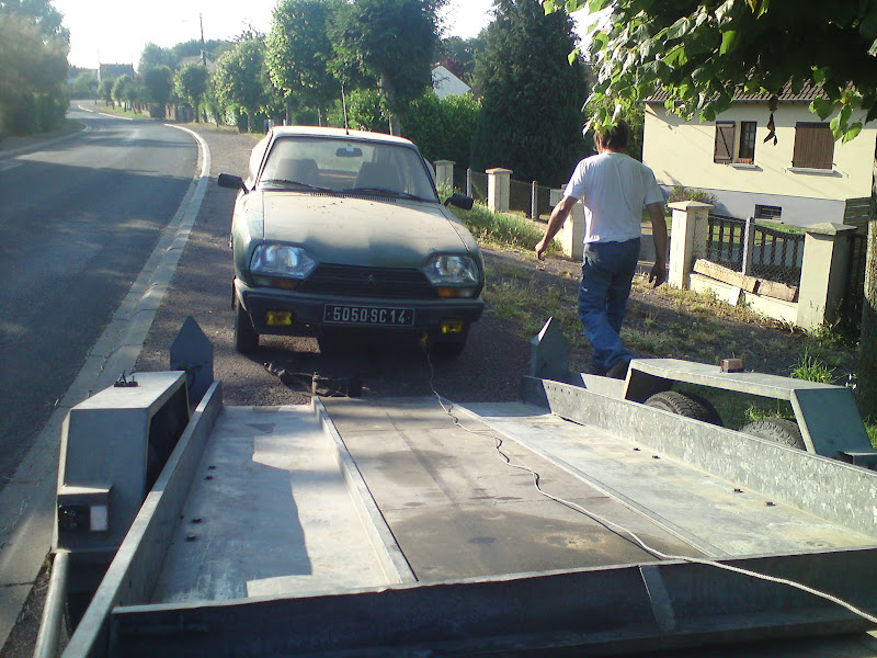

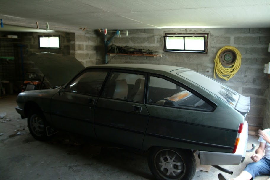

Je vous présente ici en photo une voiture déjà connue sur le forum de Francois, mais je me rends compte que j'en avais pas parlé ici :oops: .
Il s'agit donc d'une X1 modèle 83 de 66Mkm, surement une première main, mais il faut que je revérifie sur la CG :) .
Elle a passé deux ans dans un garage chez un collègue de mon père, et là on vient de la rapatrier, la Break prendra elle du repos bien mérité !
Au programme l'échappement (déjà il faut localiser la fuite), poser un reservoir, faire distri/membrane, 4 sphères ainsi que les pneus (on doit avoir un train de Michelin corrects ;) )
Voila pour les photos, on retourne demain pour préparer le terrain en vue de la mécanique :cheers: .

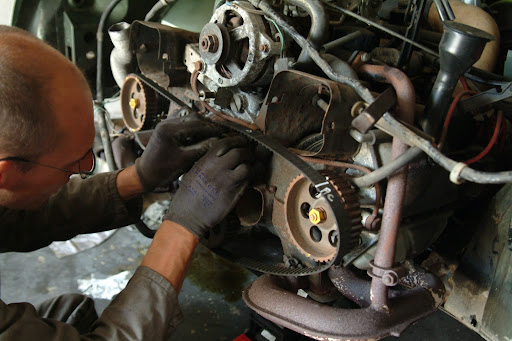

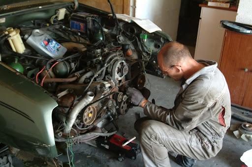

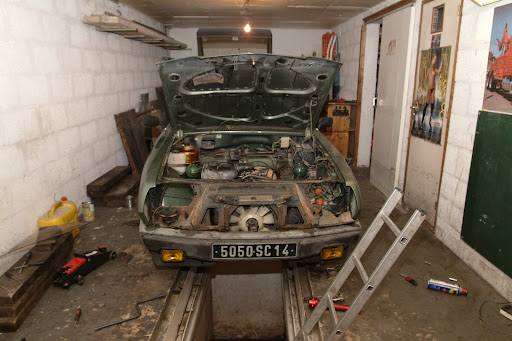

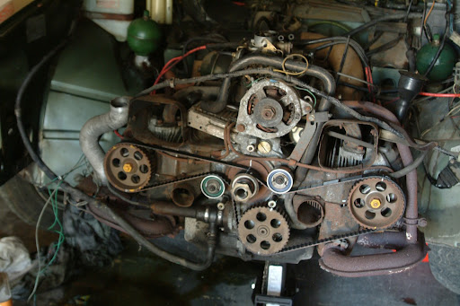

Première séance de mécanique de cette ampleur pour nous, et on peut dire que c'est du réussi ! :D
les bonnes choses de faites :
-4 sphères belles et bien gonflées (foutues arrières, toujours... :twisted: )
-Un beau LHM vert fluo, du bocal jusqu'au étriers arrières !
-Une distribution toute neuve et bien calée ^^
-Un réservoir, ca peut toujours servir pour faire de la route !
-Un échappement civil, et non plus racing :shock:
-Les réglages culbus n'avaient pas bougés
-De l'huile neuve, avec son filtre.
-Pas de fuites visibles !! :lol:
Ce qu'il reste a faire, dès demain matin :
-Revérifier une étanchéité au niveau de l'échappement
-Vidanger la BV
-Finir de remonter la face avant, en prenant des belles optiques, et vérifier que tout fonctionne pour le CT
-Remettre des Ligarex au niveau de la goulotte "souple" à essence
-Appeler le centre de controle technique :cheers: !!
Ce qu'il faudra voir et faire cette semaine pour faire la route :
-Trouver un filtre a air neuf, des bougies, un kit d'allumage (en stock dans les magasins du coin, c'est pas fait....)
-Refixer les vitres qui se cassent la gueule.
-Passer un bon coup d'aspi
-Trouver de la sono, surement un adaptateur vers ISO pour mettre un poste de XM (ah les charmes modernes de la RDS :P )
-Mettre les pneus du Saint Esprit, ca sera plus sur :lol:
Et rouler avec pour voir comment elle se comporte, pour info le dernier CT et la derniere attestation d'assu datent de 99....

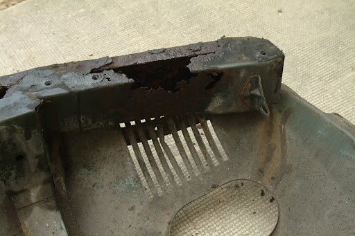

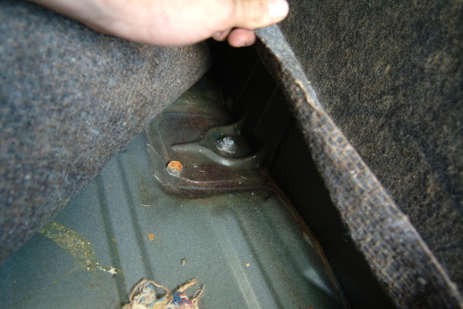

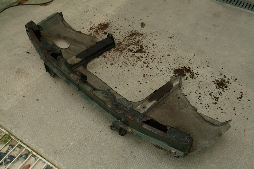

Au chapitre mauvaise surprise, on a pu constater que la jupe n'était pas comprise dans la formule Dinitrol....
@+, bientôt sur la route !! :twisted:
