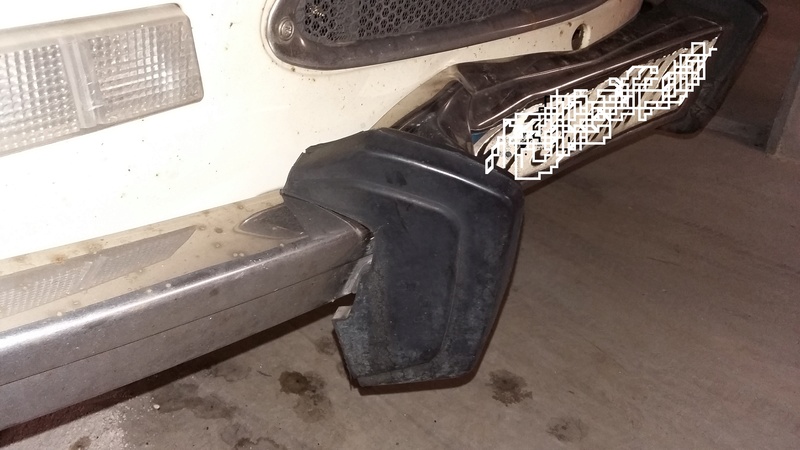

Illustration des dégâts...
[AD92 ]AMI 8 1976, Ma 8 berline - Page 11 20160810
J'ai eu le type au téléphone suite au mot laissé. Evidemment, ce n'est pas lui, il aurait la voiture depuis peu, et il aurait photographié tous les défauts avant l'achat... J'attends le visu...

De visu avec le type, c'est évident que ce n'est pas lui, photos datées de sa voiture à l'appui. D'ailleurs un type très sympa dont le père est Citroëniste fervent (GS, CX, SM...)
Je reviens sur ma 1ère idée que le choc vient d'un attelage. Sachant qu'il n'y a pas 36 voitures avec boule dans le parking, ça va être vite vu.

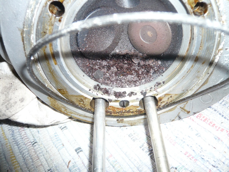

Bonjour.
Petite mise à jour, suite au CT d'hier. Pas grand chose à signaler si ce n'est la corrosion, défauts d'étanchéité moteur-BV, jeu pivots et bras. Frein à main tout juste, d'ailleurs un bruit bizarre sur le retour que je soupçonne venir de là...
La cause des fuites d'huile multiples est trouvée. Le reniflard fonctionne parfaitement, mais ça dégouline d'huile depuis le filtre à air.. ça sent la segmentation... ça explique aussi les performances en relative baisse.
Bref, repartie pour deux ans!
