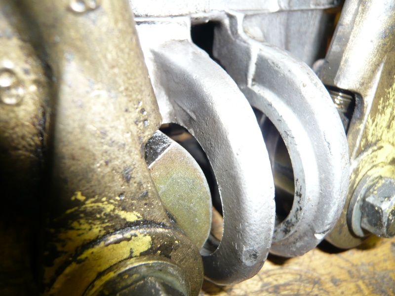

Salut .
Ayè j'ai testé la faisabilité de ma bidouille concernant le frein à main, pour faciliter le réglage.
J'ai pris des leviers de frein à main sur des étriers de GSA, et greffe sur mes étriers d'AMI 8, qui ont reçu des joints neufs tant que j'y étais.
[AD92 ]AMI 8 1976, Ma 8 berline P1040610
Avec une simple clé de 8,on peut faire un réglage précis sans s'embêter.
Mais, car il y a un mais, si on observe bien, il faut créer une découpe, sinon le patin d'appui sur la pastille est bloqué dans son mouvement. Découpe que l'on retrouve sur les étriers de GSA.
[AD92 ]AMI 8 1976, Ma 8 berline P1040611
Sinon voir à faire des calles pour compenser, avec de vieilles pastilles passées au touret à meuler pour égaliser la surface.

Bienvenue dans le monde des pièces neuves en "guimauve de Tataouïne"... :evil:
Je pense que ces caches-poussières sont:
-Soit fait d'une matière foireuse qui sèche et craque très rapidement comme la plupart des refabrications actuelles en faux-caoutchouc.
-Soit fabriqués en une seule taille standard par mesure d'économie et dans certains cas comme ici, c'est trop petit et on doit forcer au montage puis ça donne ça.
-Soit la conjugaison de ces 2 conneries !
Pour les roulements et les bagues-écrous, ça ne m'étonnerait pas non plus qu'il n'y ai qu'un respect TRES approximatif des cotes et du cahier des charges d'origine...Quand Deltalain ou moi-même on se tue à expliquer partout que des vraies refabrications de qualité qui ne poseront jamais aucun problème de montage ou de durée de vie, ben ça coûte des fortunes, ce n'est pas que pour le plaisir de ràler, c'est la vérité.
Ici, ça arrive à AD sur sa voiture, mais imaginez un peu ce qui se passe quand je tombe sur les mêmes joies suprêmes sur la voiture d'un client... C'est pour ça que je refuse de monter certaines pièces que les clients m'apportent; Je perds le boulot et le client, mais je n'entâche pas ma réputation.
Nombre de messages : 1998
[AD92 ]AMI 8 1976, Ma 8 berline Empty
MessageSujet: Re: [AD92 ]AMI 8 1976, Ma 8 berline   [AD92 ]AMI 8 1976, Ma 8 berline EmptyVen 08 Avr 2011, 20:24
Salut Impec.
Le pire dans l'histoire, c'est que le roulement, c'est de la marque reconnue (SNR, et un SKF pour l'autre côté, le tout dans un carton FAG, cherchez l'erreur...), dont les dimensions semblent convenir au pied à coulisse.
Les bague-écrous, j'en ai essayé trois différentes: celle d'origine, et deux refabs. Le résultat est identique, ça sent le tambour qui n'a pas du apprécier.
Moi qui pensais la faire aujourd'hui, la préparer pour son CT la semaine prochaine, c'est râpé (surtout que j'en ai besoin pour aller au boulot!)
