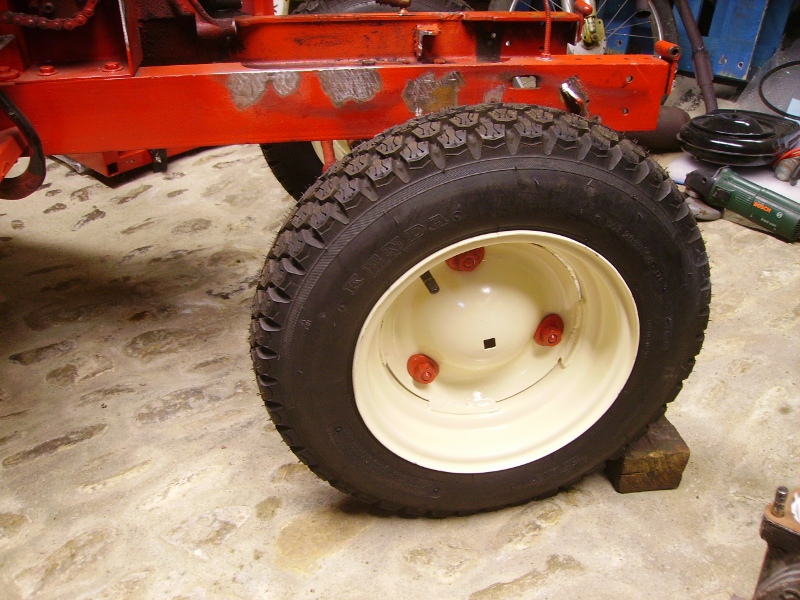

Les vieux Michelin de ce micro-tracteur m'ont fait mentir, rapport à ce que j'écrivais dans la discussion sur les pneus de cette marque qui vieillissent plutôt bien... Il se trouve qu'ici ce n'est pas du tout le cas:
Tracteurs à moteur Citroën Pneus_15
Tracteurs à moteur Citroën Pneus_17
Tracteurs à moteur Citroën Pneus_16
Allez zou, 4 pneus neufs histoire de ne pas éclater à 130 sur l'autoroute ! ( Hum... ) Tant qu'à faire de jouer le jeu  du "look vrai tracteur" ça a été assez long et compliqué de trouver un profil agraire de la bonne taille pour l'AR qui soit à la fois en 14 pouces, et ni trop étroit, ni trop large, ni trop bas, ni trop haut, étant tenu par des impératifs d'encombrement ( ça passe très près du chassis et des gardes-boues ), mais ça y est ! Et sur les jantes repeintes en... ivoire RAL 1015 évidemment !
Tracteurs à moteur Citroën Pneus_19
Pour l'AV impossible de trouver des agraires directionnels à 3 bandes ( comme sur un Renault D22 par exemple ) qui soient en 10 pouces car passant du 8 au 12 pouces partout où j'ai cherché. Donc tant pis, finalement ces pneus de remorque bagagère iront très bien, à la fois pour leur look et pour leur accroche en terrain gras:

Montés sur motoculteur non, les pneus agraires arrières ?
Nombre de messages : 6071
Tracteurs à moteur Citroën Empty
MessageSujet: Re: Tracteurs à moteur Citroën   Tracteurs à moteur Citroën EmptyJeu 25 Avr 2019, 20:18
Bin là non, c'est monté sur le microtracteur dont je cause.
Mais je suppose que c'est effectivement prévu et vendu pour équiper des motoculteurs ou bien d'autres microtracteurs "non artisanal" plus gros que mon jouet, il y en a même en 4 roues motrices donc du 14 pouces doit convenir pour les roues avants de ceux en 4x4.

OK merci. clin  Oui je me suis mal exprimé, la question était bien la provenance de ces pneus.
