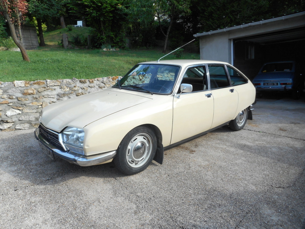

Je viens d'acquérir une GS Club de 1977 , dans son jus , jamais repeinte ni accidentée.
63 000 kms d'origine , toujours couché en garage ce qui explique l'état de la sellerie (certes détendue) , tous les autocollants d'origine sont présents (même celui de pare-brise , qui conseille de retirer le cache-calandre au dessus de 10 degrés).
Elle a été vendue neuve dans le garage CITROEN de Massy , lorsque "mamie" ne s'est plus sentie capable de conduire et l'a proposé à un ami qui possède un garage à Champlan (spécialiste hydraulique)  qui l'a acheté . Mais comme il fallait faire de la place , il me l'a proposé respect
Voici quelques photos de la belle....

Donc une version standard du modèle qui mérite l'intérêt vu son état de conservation.
Personnellement, j'aime bien ce tableau de bord avec les compteurs circulaires.
Parles-nous un peu de l'état d'entretien de l'auto. Histoire qu'on puisse te conseiller sur les opérations nécessaires à réaliser.

Salut et bienvenue
Très chouette ta Club, avec les vitres teintées qui plus est ! [1300 1100] GS 1220 Club 1977 Sungla10
Mon père avait une 1100 comme celle de l'arrière-plan, enfin le peu que l'on voit, de ce bleu métal, avant la refonte du hayon c'était une LS de 71 je crois me rappeler.
