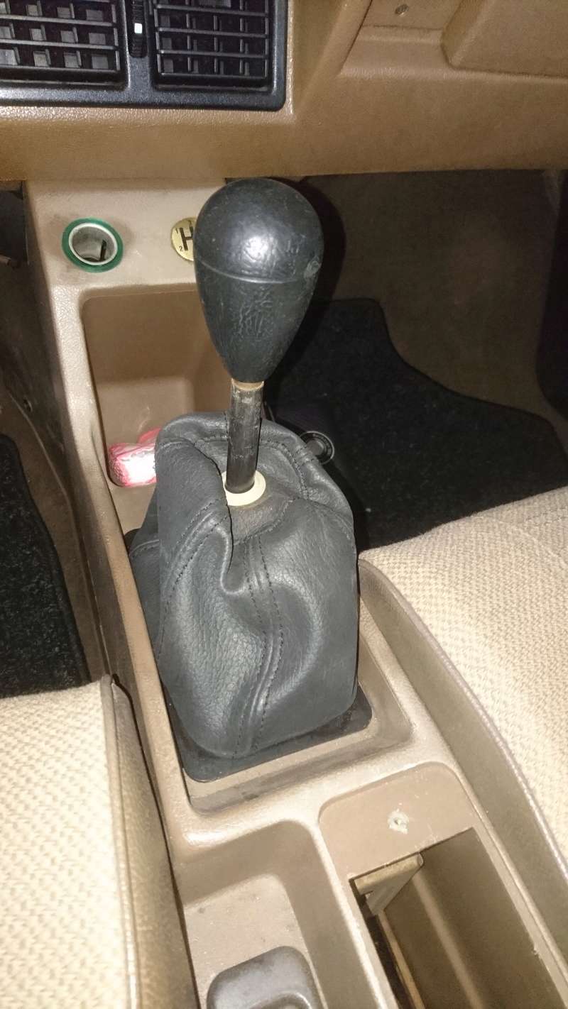

Et un soufflet de levier de vitesse en simili, neuf, en remplacement du vieux, qui ressemblait plus à du caoutchouc qu'à du simili (mais que je conserve pieusement, car on ne sait jamais) :
Replacé sur son support avec le guide (qui a perdu son chrome depuis bien longtemps)
[Olivier 79] GSA X3 vert Chartreuse - Page 2 Dsc_1226
[Olivier 79] GSA X3 vert Chartreuse - Page 2 Dsc_1227
[Olivier 79] GSA X3 vert Chartreuse - Page 2 Dsc_1229
Et remis en place :
[Olivier 79] GSA X3 vert Chartreuse - Page 2 Dsc_1230
[Olivier 79] GSA X3 vert Chartreuse - Page 2 Dsc_1228
Merci Jean-Pierre ! coucou
