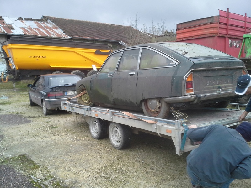

Bonjour a tous,
Après la présentation du propriétaire dans la section qui va bien je vous présente l'auto :
Il s'agit donc d'une GS de 1971 vert charmille, je l'ai sortie de sa grange avec beaucoup de difficultées ( le toit s'est éffondré depuis 4 ans et l'auto est la depuis 25 ans ).
Elle avait une sœur GSA qui elle était du mauvais coté de la grange :
Voici les premières photos de l'auto et de son rapatriement :
Et sur le plateau tracter par ma vaillante Xantia turbo D :
Bon dimanche a tous coucou

Je vais vous en apprendre quand même d'avantage sur cette auto :
Ex auto d'une entreprise, garée dans cette grange depuis 25 ans.
Elle totalise 80000kms et a connu deux remplacements de moteurs a l'époque pour une raison inconnue.
Il y a beaucoup de boulot certe mais elle est sauvable je pense ou du moins je vais tout mettre en œuvre pour qu'elle le soit clin

Il y a tout de même un énorme travail de restauration en perspective !
Bon courage.
Vu les photos, la calandre, les vitres plastiques des clignotants/veilleuses et le rétroviseur sont postérieurs aux GS 71.
Quelqu'un confirmera et complétera.
Comme elle était levée au manitou, as-tu inspecté les dessous ? Vers l'endroit où devrait se trouver la sortie d'échappement, la jupe me semble trouée, genre dentelle d'Alençon.

Aïe ! Même si c'est une version ancienne à la couleur rare, regardes quand même "à tête reposée" l'état des planchers et des corps creux après un gros nettoyage avant d'engager la moindre dépense....

Alors pour l'état de l'auto de pourrie dessus j'ai vu :
Planchers avants
portes avants
bas de caisse coter droit
capot
jupe arriere.
Je vais procéder a un démontage intégrale et voire si elle peut etre sauvable ou non clin
Nombre de messages : 2092
MessageSujet: Re: [ptimacdoul] GS de 1971 vert charmille   Dim 26 Nov 2017, 11:45
Ah !!!! oui quand même. Attendons le démontage intégral pour juger de ce qui est récupérable ou pas.

cela c'est effectivement une sacrée sortie de grange. Il ne semble plus resté grand chose de la grange.
La voiture est sans doute plus sauvable que la grange elle même.
Vert charmille pas si courant que cela.
Enfin le début d'une belle GSaventure.
Nombre de messages : 5979
MessageSujet: Re: [ptimacdoul] GS de 1971 vert charmille   Dim 26 Nov 2017, 12:45
Posée depuis 25 ans sur un sol terreux ou assimilé et sans toiture, c'est plus qu'évident et sans surprise que les planchers et les bas de caisse sont morts de même que tous les corps creux et les ouvrants rongés de l'intérieur mais toutes les pièces spécifiques des 1ers modèles peuvent servir à compléter une autre à la coque saine.
