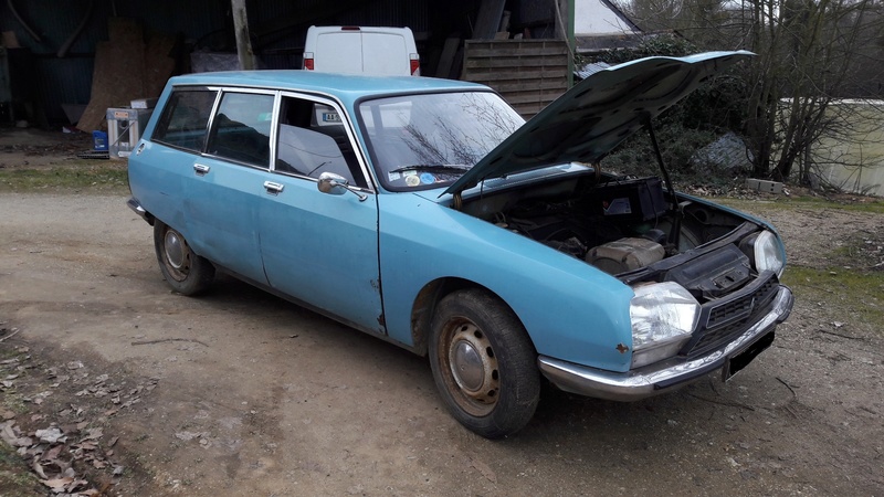

Puis ce fut le tour du break, je n'ai pas pris de photo ce vendredi même, mais j'étais repassé auparavant pour la redémarrer, et la préparer au rapatriement.
Donc break 1015 pipes alu de 06/1972, sans roue de secours, sans cric, avec un volant de GSA, une calandre de GSA, des phares simple ampoule (pas "kangourou")...
Et oui! Le compte-tours vit!!!!
Les 2 mémères ensemble tard le soir...

bonjour et bravo pour l'aventure,
cela fait deux GS "au chaud" , des pièces et une belle perspective.
il y a aussi du boulot sur le break, mais moindre à vue de nez.
Un break pipe alu, c'est très rare ! et le bleu camarque va très bien à la GS
bon courage, cela vaut le coup .

Bravo pour ces rapatriements et merci pour ces photos.
Attention avant de commander des pièces il y a une modification importante du moteur 1015 à partir de juin 72, justement.
A partir du n° 0612 066 950, le moteur est modifié en profondeur, mais c'est invisible à l’œil nu : Nouvelles culasses, nouveau carter, nouveaux pistons, nouveaux ressorts de soupapes, etc...
Pourtant, c'est toujours un G10/612 à pipes alu!
Ce qu'il faut retenir c'est qu'à partir de ce n° de moteur on monte des bougies à culot long et un manocontact de pression d'huile à culot long lui aussi, les mêmes que sur les GS 1220, contrairement aux autres moteurs 1015 à pipes alu qui reçoivent depuis le début de la fabrication des éléments à culot court. Cette particularité n'aura eu cours que de juin à septembre 72, puisqu'ensuite le moteur 1015 présente les pipes acier comme le 1220 et il n'y a plus de doute à avoir.
Alors à toi maintenant de regarder la plaque moteur
A+ pilote
