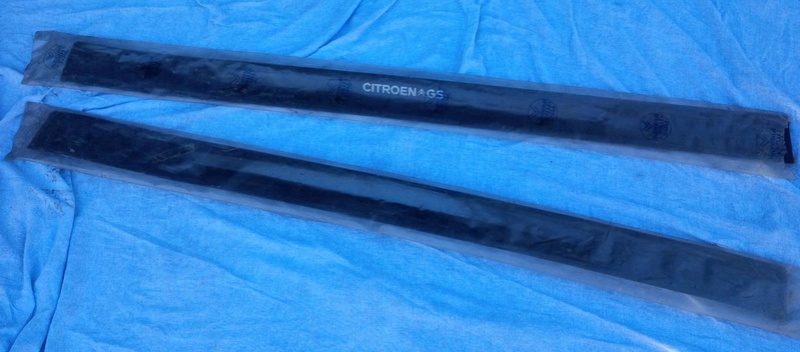

Nombre de messages : 3974
[BUXA]  GS Club de décembre 72. Bleu Grignan, GS du Finistére. - Page 4 Empty
MessageSujet: Re: [BUXA] GS Club de décembre 72. Bleu Grignan, GS du Finistére.   [BUXA]  GS Club de décembre 72. Bleu Grignan, GS du Finistére. - Page 4 EmptyDim 05 Fév 2017, 00:08
Sinon, il nous reste -sauf erreur de ma part- un neuf encore disponible pour 25 € prix Club (35 sinon)
(siglé Citroën)

MessageSujet: Re: [BUXA] GS Club de décembre 72. Bleu Grignan, GS du Finistére.   [BUXA]  GS Club de décembre 72. Bleu Grignan, GS du Finistére. - Page 4 EmptyDim 05 Fév 2017, 07:25
Je suis preneur pour celui siglé Citroën.
Merci.
