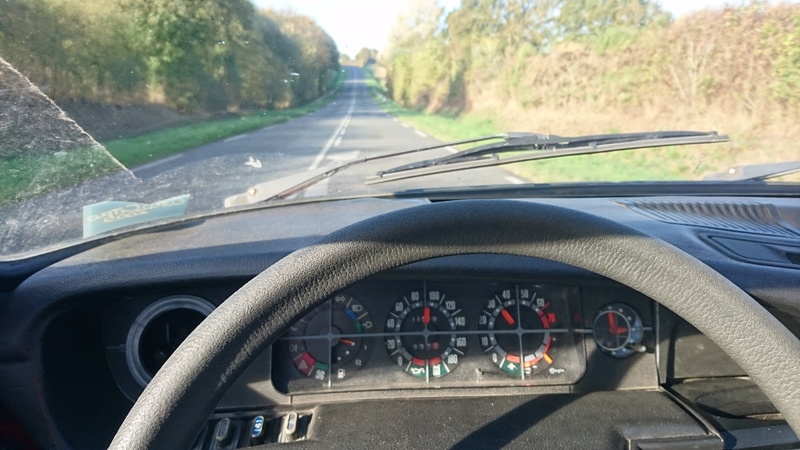

Régulièrement des petites sorties, évidemment en évitant soigneusement de prendre les raccourcis - sinon c'est pas drôle - en plus des trajets domicile-travail que mon assureur me permet respect surtout en ces jours de très beau temps que nous offre une arrière saison on ne peut plus sèche.

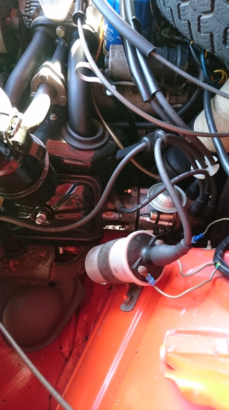

Je profite d'éditer ce message pour montrer le travail impeccable de JPL :
Une vue globale
[Olivier79] GS X2 1978 Dsc_0217
le numéro de série et la référence couleur (beaucoup me disent qu'elle est orange ! z'ont jamais vu une orange Ibiza !! Non elle est rouge clair) :
[Olivier79] GS X2 1978 Dsc_0215
Un peu des dessous - très propres, notez :
[Olivier79] GS X2 1978 Dsc_0218
La référence du carburateur Weber :
[Olivier79] GS X2 1978 Dsc_0216

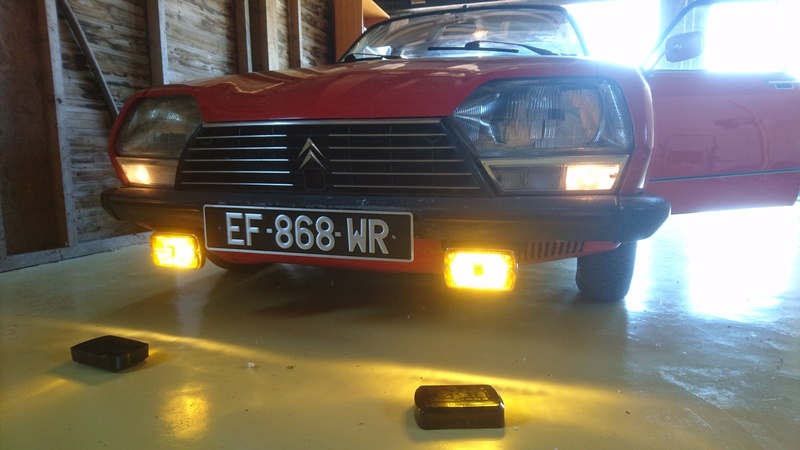

MessageSujet: Anti-brouillards   [Olivier79] GS X2 1978 EmptyDim 22 Jan 2017, 17:56
Mon beau-père m'ayant proposé de sabler et repeindre les pattes de fixation des anti-brouillards, nous nous sommes attelés à démonter ces ensembles. Or j'avais déjà remarqué que mes AB "ressortaient" énormément du pare-choc, et surtout que leur inclinaison les faisaient éclairer le ciel plus que les bas-côtés de la route.
Mon beau-père propose de redresser les pattes fixation pour donner un angle adéquat. Mais un doute m'assaille...La X2 pourrie que j'étais allée voir à Chauvigny, , avait des AB nettement plus renfoncés et intégrés au bouclier que les miens :
[Olivier79] GS X2 1978 Dsc_0010
Pour comparer la proéminence, voici la mienne après l'achat, au moment de changer les plaques d'immatriculation (notez l'immat provisoire d'origine ; Thierry, l'ancien propriétaire, a gardé une copie de cette photo) :
[Olivier79] GS X2 1978 Dsc_0210
Grâce à Damston, j'ai pu récupérer des AB d'occasion qui ressemblent furieusement à ceux de l'autre X2. Voici ce que cela donne :
[Olivier79] GS X2 1978 Dsc_0415
Plus discret. Les caches Cibié vont sur les deux paires d'AB, des 35 dans les deux cas.
Conclusions :
1°/ Les pattes de fixation des AB au pare-choc ont été quelque peu déformées et appuient sur la jupe en éraflant la peinture
[Olivier79] GS X2 1978 Dsc_0417
pour loger des AB neufs mais aux fixations plus longues et appuyant sur la jupe
[Olivier79] GS X2 1978 Dsc_0416
2°/ Pour essayer de loger ces ensembles "frottants" j'ai tenté de mettre des entretoises sous forme d'écrous pour "avancer" les AB (voir ci-dessus), mais ça ne résoud pas le problème de patte-support déformée.
3°/ Pour compenser ce défaut, elles ont été retournées, qui a pour effet d'avancer les AB devant l'aplomb du pare-choc (voir mes photos de présentation)
Pour juger une photo comparative :
[Olivier79] GS X2 1978 Dsc_0418
à gauche les ensemble dont je disposais, à droite les occasions d'origine, tous deux des Cibié 35.
Maintenant, ça passe super avec les origine. Je vais tenter un mixte pattes-supports "bien" + nouveau AB tout noirs de chez neufs que j'avais. On verra.

En effet les AB neufs ne sont pas du bon modèle, vis trop longues et fixations décentrées, un coup à se prendre la 1ère borne posée en bordure d'un trottoir...
De plus on dirait que les supports sont ceux des AB de GSA X3, donc sans doute plus larges et plus haut ? A vérifier. Et que ce soit le cas ou non, ils sont tordus vers l'arrière donc forcément ça touche la jupe, il ,faut les redresser à l'étau et "aux biscotos"de façon à bien remettre à l'équerre ( à 90° ) l'angle de leur fixations sous le PC et tout rentrera dans l'ordre, même un réglage de hauteur et d'orientation doit être fait en face d'un mur par les rotule de fixation.
Attention aussi qu'il a un support D et un G à ne pas intervertir !

le bon modèle de cuvelage est celui là, heureusement compatible avec tes optiques... Pas de vis plus court et positionnement différent de la rotule...

En effet, sur ma photo comparative, on voit nettement la différence de placement de la tige de fixation partant du cuvelage.
Mes AB sont trop bas. Comme dit par JP, c'est prendre le risque de les casser sur un objet émergeant d'un trottoir.

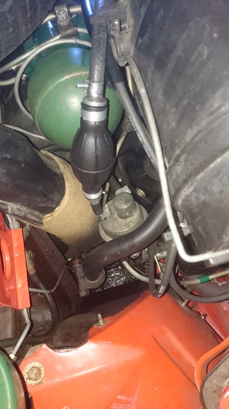

Petites réparations mineures en ce mois d'août :
La poire d'amorçage complètement craquelée m'a envoyé une bonne giclée d'essence. Mea culpa, j'avais pourtant vu qu'elle était bonne pour la poubelle. Remplacée.
[Olivier79] GS X2 1978 Dsc_0815

Pour répondre à Pascal et clore le sujet tache d'huile / pompe à essence, j'ai enfin reçu une autre poire d'amorçage (avec raccords à 90°) et fait un montage plus propre.
[Olivier79] GS X2 1978 Dsc_1011
Le haut de la pompe appuie très légèrement sur le fil de bougie.
Néanmoins, pas de fuite à la pompe (ni huile ni essence, vérifié), il ne me reste plus qu'à la démarrer et rouler en vérifiant le serrage aux raccord des durites. Avec le temps pourri en ce moment, pas moyen d'avoir trois jours secs, avec des routes "propres", donc la vérification attendra.

Moi à mon avis une pompe ne sert à rien, tu t'es bien embété, une GS bien réglée doit s'en passée, la preuve les miennes démarrent très bien sans, meme aprés plusieurs mois d'inactivité.

Pareil !

Tout dépend la température extérieure et la durée de l'immobilisation... Si tout ce qu'il y a dans la cuve du carbu et dans la pompe s'est évaporé, ça économise le démarreur et la batterie à la remise en route le temps que la cuve soit de nouveau alimentée.
