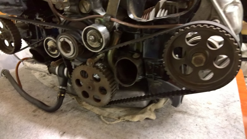

J'ai sortie le tunnel de refroidissement et j'ai vu sur la distribution que je vais changer.
Question :
De visu, le fameux poumon semble en état mais il a l'âge de la voiture et est resté inactif pendant de longues années, aussi j'ai un doute.
Au coût peu élevé de cette pièce, je pense la changer mais j'ai perdu ma pince ligarex, puis-je mettre des colliers "normaux" ? vis avis svp.

Pour la pérennité du manchon de pompe HP (éviter le poinçonnement), colliers Ligarex 6mm plutôt que 5mm avec bagues de protection ou à défaut ruban en toile adhésive sont conseillés par les spécialistes GS/A. (D'origine ce sont des colliers de ce type http://www.franzoesische-klassiker-shop.de/WebRoot/Store20/Shops/63117739/4E8E/CD96/1050/6E9F/F195/C0A8/29BA/19C6/_169_15003a_Schellenband_53_cm_1_m.jpg )
Penser également au joint entre carter moteur et corps de pompe, voire joint interne à la pompe si montée en pression trop lente.

Lors du démontage pour les changement des différentes pièces que j'avais prévues et remise en forme de ma nouvelle voiture, j'ai cassé une bougie au ras dans la culasse . Et bien sûr pas la plus facile à avoir celle coté pompe à essence.
J'ai donc décidé de sortir le moulin et faire un démontage complet de celui-ci pour lui refaire une virginité !
Bien m'en à pris, effectivement tout ce temps sans fonctionner, a occasionné de grave lésion et de l'oxydation interne ainsi de la rouille sur les parties métalliques restées à l'air libre.
Entre les pots d'échappement où la rouille a ou aller effectuer des percements pervers, l'embrayage HS, les dépôts de calamine à gogo ici ou là, la crasse et les amas de graisse séchée qui obstruaient certains orifices, le carburateur avec un dépôt de poussière d'essence, etc.., j'en passe et des meilleures. -ménage!-
Tout est prêt à être remonté. super
Et cette put... de bougie cassée à ras à sortir, quelle galère ! avec des extracteurs de goujons de tout sorte, finalement percement de la bougie avec diamètre de 0.5 en 0.5 pour arriver au filet et la virer enfin. idée
Un beau moteur quasi neuf (segmentation, rodage de soupape, changement des joints, etc.), durites d'essence neuve, allumage complet neuf (fils, bougies, contact), etc.
Enfin tout est nettoyé, propre et même repeint avec de la peinture noire résistante à chaleur ou bien du peinture de galvanisation à froid pour les pots, etc. cool
Il me reste avant remontage, puisque le moteur est dehors, à réviser la partie boite (vidange prévue), trouver la fuite hydraulique et c'est plus simple. La partie transmission et freinage est bonne.
Normalement le WE prochain tout est remonté et j'espère que le moteur va pouvoir démarrer enfin !

Penser aux joints des tubes de retours d'huile des culasses, joint spi AR de vilebrequin (et autres joints spi ne nécessitant pas la dépose du moteur, voire également joint(s) de pompe HP). Les spécialistes complèteront.
Pour le réservoir d'essence, il faudrait peut être mieux l'ouvrir avant et le traiter pour éviter les problème de carburation.

pour info, car ce moteur a quelques subtilitées...
1/ tension de distri a froid, uniquement sur les ressorts de galets et a relacher ensuite moteur bien chaud pour reajustage
2/ Pipes d'admission a desserrer et resserrer a chaud ( pour eviter la contrainte a chaud)
3/ controle les jours autour du radia d'huile ( ajustage des tole ou colmatage )
4/ remplace systématiquement la sonde de pression d'huile qui explose facilement avec le temps
voila ...
les aficionados confirmerons ou compléterons ...
bon courage pour le reste ... et controle ta jauge d'essence des fois c'est tréééés moche !
voir aussi tes cafetieres d'ammorto qui doivent etre changées si craquelées... lol!
en fait on s'arrete jamais !!

Avant tout montage, je vais donc ouvrir le réservoir pour découvrir la surprise Kinder !! -paf!-
Effectivement, j'ai fais gaffe aux tensions des courroies à froid mais je ne savais pas qu'il fallait les "détendre" à chaud.
En fait, il est prêt à monter tout habillé complet, je vais donc enlever les tôles d'habillages avant, le ventilo et autres pour refaire les bons positionnement à chaud quand celui-ci sera en place.
On ai d'accord que la sonde de pression d'huile, c'est celle à coté du filtre (au-dessus) pas celle en dessous.
Les cafetières c'est ok au moins en apparence.

"Effectivement, j'ai fais gaffe aux tensions des courroies à froid mais je ne savais pas qu'il fallait les "détendre" à chaud."
Même manip' liée à la dilatation à chaud à effectuer aussi avec les tridents d'ADM pour les mêmes raisons, en cas d'une dépose / repose de ces derniers.

Des photos du beau moteur tout habillé prêt à être monté
On regarde pas le bordel dans le garage, y'a ma 2ème BM démontée derrière
..... de face avant tout habillé
..... de coté avec caches culbuteurs polis
.... et un allumage neuf et un embrayage neuf
.... kit de distribution neuf,
.... et un poumon neuf
.... et un carbu refait à neuf tout propre
Et moteur redéshabillé pour être monté mais prêt à régler cette fois ci
Seb

Bravo !
Juste 3 remarques:
. Je vois que c'est le modèle de pipes d'ADM dites "à dilatation" comportant le trident coté droit en 3 parties avec des sections de durites... Donc pas besoin de se farcir la procédure décrite plus haut (petit veinard !) ça se met en place automatiquement et ça suit les mouvements thermiques du moteur à froid comme à chaud sans aucun souci.
C'est l'une des raisons grâce auxquelles les G13/625 ont un agrément d'utilisation et une durée de vie supérieurs aux autres.
. Les photos sont peut-être trompeuses mais on a l'impression visuelle qu'il n'y a pas assez d'espace entre les tubes de graissages des culasses et les courroies de distrib'... Même si ce n'est pas "marqué dans le manuel" il faut au moins 1cm de garde moteur arrêté sinon en fonctionnement, les courroies même parfaitement tendues, battent un peu et si ça passe trop près elles frottent et coupent les conduits de graissage... Déjà vu plusieurs fois avec les dégâts qu'on imagine.
. Et enfin pour info générale, ch'suis pas Aveyronnais ! Ch'suis ex-Alsacien émigré dans le 12, donc techniquement et génétiquement parlant, le qualificatif d'Aveyronnais de Strasbourg me convient mieux !
