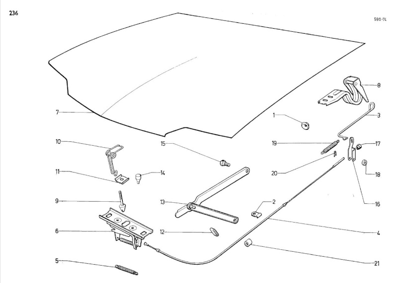

Première question (le commencement du commencement!!) Comment ouvrir le capot
J'ai beau tirer le levier sous le volant (non, je ne tire pas le starter...) le capot ne s'entrebaille absolument pas, j'arrive à l'ouvrir à deux...un qui tire la tirette, l'autre qui bidouille le capot, une fois sur 30...!

Le câble du capot et peut être cassé. Il y a une astuce en glissant un outil au niveau de la calandre mais ceux ayant pratiqué sauront mieux expliquer.

Si ça peut t'aider pour le capot:

Bonsoir , le truc d'ouverture du capot marche aussi avec une solide lame de couteau qui vient écarter vers la droite le "point de crochetage".

Pour le capot, grâce à l'éclaté d'evrix, j'ai au moins localisé mon souci : le ressort numéro 5 doit être manquant. Après un peu de WD40, il est très aisé d'ouvrir le capot...mais à deux! Un qui maintient la tirette, l'autre qui lève le capot.
