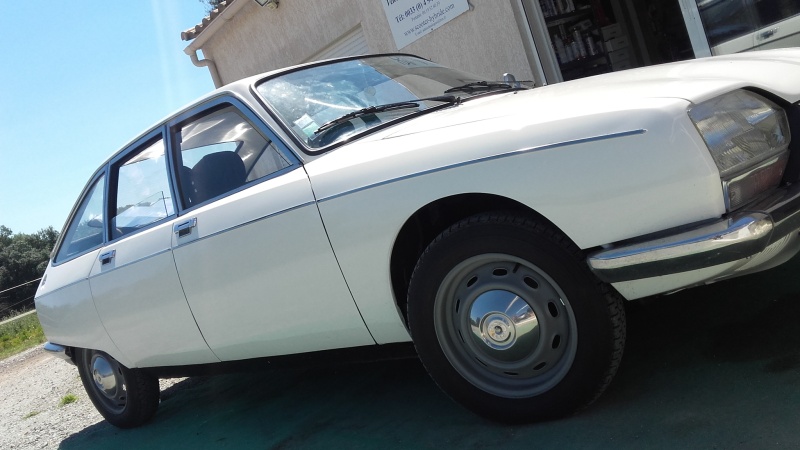

Voici donc les dernières images de la rénovation de ma merguez !
Très heureux d'avoir mené ce projet au bout ! Grace à votre aide et ma motivation , on a une nouvelle GS prête pour un tour du monde !
Un contrôle technique zéro fautes sa fait plaisir !
je vais partir en balade au mois de juillet je traverserais la France par les nationales jusqu'au chateau de Villandry , se serait sympa de
vous rencontrer au cours de ce voyage....mais  je ferais un nouveau post pour sa !
voila ...la meilleure pour la fin !
Tous feux tous flammes !
encore désolé pour ces p.... de photos qui restent pas droites...y'a une incompatibilité avec mes images smartphone c clair ... drapeau blanc

Super boulot Bruno. Tu as vraiment assuré.
Bonne pour la route, ça c'est super d'autant que depuis l'achat tout a été assez vite on dira.
Motivation intacte.
Voilà le genre de réalisation que nous aimons ici.
Si tu lui trouves des jantes à voile plein, elle sera conforme à l'année modèle. Là on pinaille un peu on peut l'avouer.

merci les amis !
oui, je fini toujours ce que je commence ... et comme je fait tout, tout seul , je gagne du temps !
Pour la conformité à l'origine, je vais faire cette titinne a mon idée... je vais cultiver le coté vintage, j'aime bien !
Donc, je vais monter des baguettes chromées laterales, garder ces jantes mais avec un cerclage chromé, renforcer le coté chrome de
facon general, monter une galerie dans l'esprit des cox, ( faut que je trouve une planche de surf )lol!
bref faire une GS pas comme les autres, et sortir un peu des conventions de collection.
Je vais aussi m'en servir au quotidien !
J'avais depuis le redemarrage des odeurs bizarres dans l'habitacle, c'etait le reglage de la serrure de coffre qui ne serrait pas assez le
coffre sur le joint, je vous conseil de verifier si vous voulez pas choper la nausée ... ( aurait t'on trouvé les causes des naussées a
l'arriere qui sait ! ??? )
AAA petite question mecanique,  malgré aucun jeu dans le train avant, y'a un clang a l'avant gauche quand je tourne a gauche, j'ai
verifié le serrage de l'ecrou de cardan et des axes , mais c'est serré a donf .
des idées ,??
