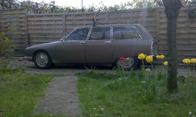

Le printemps est là, les fleurs éclosent, les oiseaux toussent, le soleil brille...
[blondin] Les Breaks du Blondin - Page 2 2016-010
...Il est donc temps d'aller s'enfermer dans un parking souterrain! Le break à la rescousse d'une berline.
