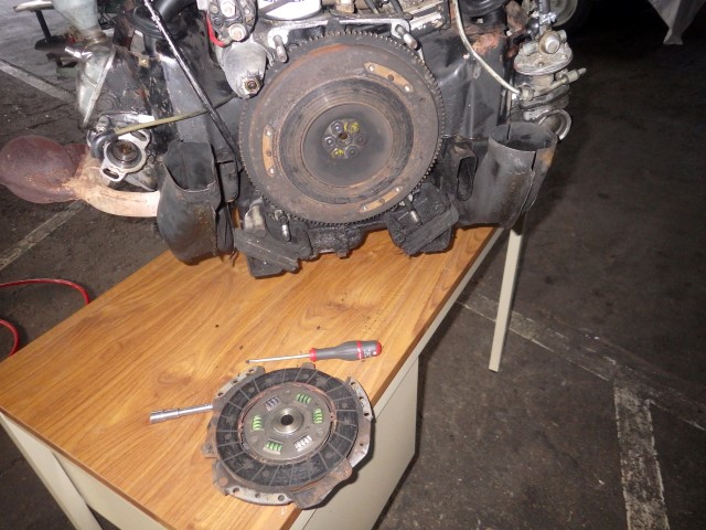

Dépose de l'embrayage :
[Vetor] GS Break 1220 1974 donation de ma famille - Page 2 178_dy10
Embrayage HS:
[Vetor] GS Break 1220 1974 donation de ma famille - Page 2 179_em10

[Vetor] GS Break 1220 1974 donation de ma famille - Page 2 39710
Sinon j'aimerai savoir si la lame centrale de pare chocs arrière chromé est la même sur la berline que sur la break?
Merci
