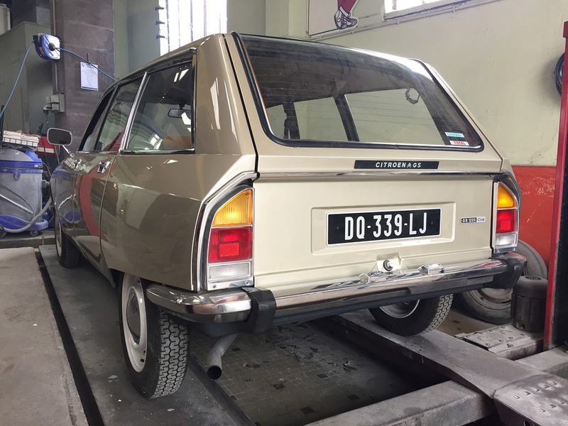

Je suis passé voir ma GS elle est quasi finie...Elle est totalement métamorphosée!
Hâte de partir en vadrouille cet été avec elle :)

super Ah oui! Quelle métamorphose!

Superbe! C'est beau quand c'est neuf!

Beau résultat en effet: on n'ose demander le montant des travaux clin

C'est beau !  ... ça fait plaisir de voir de telles merveilles love

Elle revient de loin. D'après les photos, une belle présentation.

le résultat  est bluffant

De là haut, ton papy doit être bien fier !! Bravo pour cette bien belle remise en état super

Joli résultat super
La peinture de la carrosserie a l'air d'avoir été soignée, si les poignées ont été démontées et le reste à l'avenant.
Le dessous paraît avoir été crépi par contre; ce n'est pas scandaleux.

Bonjour à tous est merci.
J'ai l'impression d'avoir une nouvelle voiture dans le garage! Concernant le budget carrosserie en effet c'est assez lourd mais c'était pour moi impératif à faire. Je ne l'ai pas fait faire par Marchesseau mais par un carrossier à coté de Nantes (Il a déjà 5/6 2cv à sont actif, une traction et une ou 2 DS...). Les poignets et les vitres ont été démontées pour la peinture.
Seul hic! J'ai fait changer les 2 portes arrières au carrossier mais depuis je n'arrive plus à les fermer à clefs...
L'autre gros projet qui restera à faire sera la sellerie. Mais je vais attendre pour me refaire une santé financière :)
