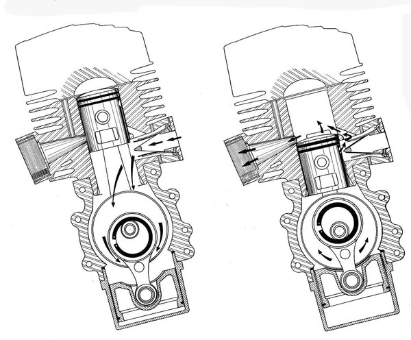

Un schéma du moteur de la belle avec son faux piston qui sert en fait de compresseur !
mobylette - Page 3 Contre-piston-coupe-445eea5
Elle grimpe aux arbres mais l'embiellage ne supporte pas les kits (trop grande vitesse de rotation)

Je ne connaissais pas, mais c'est pas c.. du tout ce "faux piston" opposé" qui aide à pousser les gaz ! Système unique et inventé pour cette Motobec' ou bien une vieille recette d'avant-guerre réutilisée ?

C'est une astuce des ingénieurs de motobécane pour booster le moteur à clapets ! (on les voit sur la droite du schéma)
Ce moteur est resté assez confidentiel et n'a donc pas été examiné de trop près lors de l'homologation.
A ma connaissance, il n'a équipé que 2 modèles Motobécane (trouvez lesquels ???) ainsi que des voiturettes sans permis
mobylette - Page 3 Mini-comtesse-france-jesada-museum-thailande-17732
ACOMA Mini Comtesse : http://www.microcarfan.com/index.php/marques/72-acoma
L'astuce pour blouser l'administration a été de décrire le "faux piston opposé" comme étant un système d'équilibrage du moteur...
lol! Et c'est passé !
On passe de 49.9 cc à presque 91 cc "théoriques" !
Les transferts sont bien sûr plus gros et la consommation est plus importante.
Taux de compression officiel : 9 (à comparer au 7,8 de l'AV88)
Evidemment, ça ne fonctionnerait pas bien pour la version sans clapets, le mélange repartirait vers le carburateur...

Les modèles Motobécane équipés de ce moteur on été d'abord le 99Z, pure routière haut de gamme, puis une Tout-Terrain dérivée de la 94 TT, appelée commercialement 95TT, mais dont le type Mines est 94 TTZ.
Si le contre-piston est effectivement présenté comme un système d'équilibrage, il agit bel et bien comme un compresseur, mécanique en l’occurrence. Il est injuste de parler d'augmentation sournoise de la cylindrée, le seul cylindre moteur respecte bien la limite de 49,9 cc.
 De même, il n'y a rien à dire règlementairement sur la suralimentation, qui n'a jamais été réprimée par le législateur, il suffit de voir tous les véhicules qui en ont été équipés depuis que Renault a remis cette technologie au gout du jour dans deuxième moitié des années 70. Ce ne sont que les fédérations sportives qui prennent en compte cet équipement dans leurs règles, la législation de circulation n'en a jamais tenu compte.
Il faut quand même noter que ce moteur n'a été conçu que pour augmenter le couple disponible, le but étant de pouvoir démarrer en côte sans pédaler sur les pentes du Ventoux, un des terrains d'essais de la Vieille dame de Pantin, ce qui fut fait à plusieurs reprises sans problèmes.
 Mais en vitesse de pointe, le gain est quasi nul, ce moteur n'étant pas conçu pour prendre beaucoup de tours. Et toutes les tentatives pour augmenter le régime se sont heurtées au même obstacle, le vilebrequin à la fois plus lourd et présentant le défaut de ne pas avoir de palier entre les deux bielles d'où une fragilité du dit vilebrequin à cet endroit.
 Rajouter un palier aurait créé d'insurmontables problèmes de fonctionnement et de performance (la compacité des carters est primordiale en 2T). Par contre, ce couple important pare rapport à la cylindrée et au poids du moteur en fera un équipement de choix pour les fabricants de voiturettes qui commencèrent à pulluler à cette époque. On ne peut pas parler de moteur confidentiel, c'est plutôt un excellent moteur bien conçu en fonction de son cahier des charges. banane frenchy

Bonsoir, je connaissais cette histoire, c'est génial ce que faisait motobécane à l'époque .
Je ne connais pas ce modèle. Mais déjà une 92 à double variateur et boite relais fonctionne déjà bien  dans les cotes.
J'aimerais bien essayer une mob compressée ainsi !
