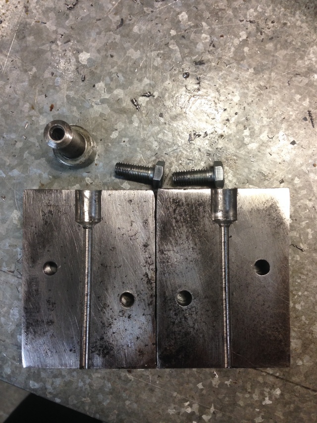

Dans un premier temps ne souhaitant pas acheter l'outil pour sertir les tuyaux de frein, j'ai cherché sur internet le mode opératoire pour le fabriquer (  http://www.schaalbouw.nl/citroen/flaring.htm ) .
J'ai donc acheté le matériel nécessaire, pour refaire là même chose, et ça donne ça :
GSA X1 Beige Daim AM83 Img_1210
4h de travail à la perceuse à colonne, le plus dur étant de percer bien au centre la vis BTR ...
Les essais ne sont pas vraiment concluant sur un bout de tuyaux d'origine ( trop dur ) me reste à aller voir mon fournisseur en hydraulique si il ne peut pas m'avoir du cuivre en 3,5mm de diamètre !
Adrien
