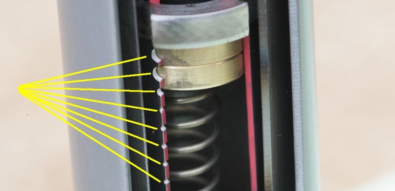

Oui j'ai bien dit amortisseur...  car ce sont bien les amortisseurs qui contiennent l'astuce qui permet les qualités du nouveau montage.
Ton analogie avec les lames de ressort est fausse car les lames de ressort sont pour la fonction suspension... avec ton exemple c'est effectivement bien la suspension qui se durcit tu as raison mais ce n'est pas l'amortissement.
Ce qui suspend la voiture : c'est le rôle du ressort, qu'il soit hélicoïdal, à barres de torsions, lames de ressort ou constitué par l'azote enfermé derrière sa membrane dans le cas de nos hydro, un coussin d'air en suspension pneumatique... fréquent sur les camions d'ailleurs... sustentation magnétique...^^etc
et l'amortisseur est chargé de maitriser les mouvements de la suspension, ce sont 2 choses bien distinctes. J'entends la suspension en tant que fonction, pas le terme générique regroupant l'ensemble du système de la suspension et de son amortissement clin .
Ici les amortisseurs avec les fameuses butées hydrauliques seront souples sur les faibles oscillations et se durciront en cas de mouvements vers les butées. l’amortissement varie automatiquement par une astuce digne des 2cv comme dit Olivier !
Ces qualités permettent justement d'assouplir la suspension (ressorts plus souples... ) et avoir un confort supérieur à un montage classique puisqu'on a va avoir des amortisseurs qui sauront à la fois faire profiter de ce confort et maitriser la mollesse de la suspension sur les fortes sollicitations
... ce qui reste donc à voir... ce sera le maintien de l’assiette en charge et j'imagine qu'en cas d'amortisseurs HS ça va être aussi fou qu'une 2cv à frotteurs HS ^^
Aura t-on aussi des ressorts plus complexes que le courant cylindrique à tige constante? Pour une action elle aussi progressive... des concentriques à intervention "différée"... donc là oui comme un nouveau paquet de lames de ressort mis en action sous l'écrasement?
Alors nouveau entre guillemets car donc des butées hydro étaient apparues sur la XM puis sur certaines xantia (j'ai inversé plus haut...c'est la XM qui a été la dernière servie pour le train AR auto-directionnel sur la ph2), voici un extrait d'un carnet illustré sur hydraulique :

Je serais curieux de savoir si cette butée hydro à tige conique de forme choisie n'aurait pas été expérimenté avec le proto activa 1!!??
(je rappelle que ces petits carnets ont été aimablement mis en ligne par un membre du forum xantia activa et pour lesquels j'ai fait un petit topic de liens en section docu : http://gsaventure.forumactif.info/t2500-l-hydraulique-citroen-comment-ca-marche-manuels-pedagogiques#  )
là avec qui est annoncé, le principe change il n'y a plus de tige ce sont des trous progressivement obturés ou non qui vont modifier en continu et dans les 2 sens de travail la force de l'amortissement. Je reprends la photo de l'article simplement fléchée montrant les petits trous de diam variable de l'amortisseur en écorché :
Abandon du système hydropneumatique - Page 3 Sans_t22
Je ne vois pas le lien avec le brevet de la suspension à butées suiveuses... qui a un intérêt sur des suspensions à hauteur variable selon les conditions de roulage (cas d'une hydractive 3+ depuis les premières C5... qui reprenait ce que les protos activa avaient exploré et qui n'ont pas eu ce brevet). Cette astuce permet juste de conserver les valeurs de débattements et compression quelque soit la "nouvelle hauteur normale" choisie par le calculateur... hélas, avec l'abandon de l'hydraulique haute pression on a peu de chance de voir ce curieux mais génial vérin à double étage. ça aurait peut-être permis des variations de hauteurs plus importantes... l'idée est bonne mais peut-être pas aussi facile à mettre en œuvre en réalité... les butées ayant intérêt à intervenir avant que le cata touche la route ou qu'un tripode se déboite ^^ !

Une superbe photo de l'écorché complet,  arf  nettement moins simpliste que ce que j'imaginais, tant mieux ^^!
Abandon du système hydropneumatique - Page 3 Amorti10
des brevets en France qui seraient en lien au moins partiellement... :
http://worldwide.espacenet.com/publicationDetails/biblio?CC=FR&NR=3023217A1&KC=A1&FT=D&locale=fr_EP
http://worldwide.espacenet.com/publicationDetails/biblio?CC=WO&NR=2014195608A1&KC=A1&FT=D&locale=fr_EP
