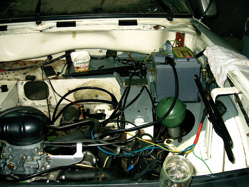

Après ces 40 km de vadrouille, inspection du compartiment moteur et RAS. Ca se passe très bien là dessous. Le freinage se fait bien droit, le moteur ronronne correctement, à part la boîte pas de bruit suspect. Peut-être des petites remontées dans le volant, mais les pneus sont neufs, et il faudra que je vérifie si la pression est bien partout la même.
[Smat] GS Pallas AM77 - Page 2 328179PallasBlancheMoteur1800x600
[Smat] GS Pallas AM77 - Page 2 156705PallasBlancheMoteur2800x600
