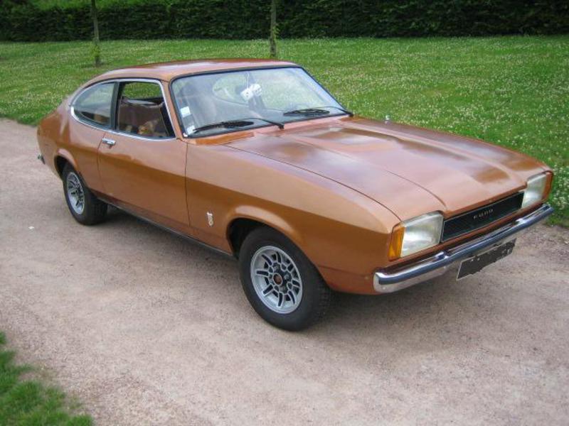

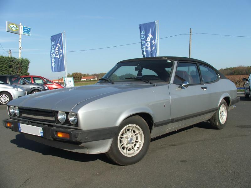

Oui : 4 x 108 et non : 13 pouces pour les jantes Ford alors que  BX et 305 c'est du 14...
D'ailleurs l'idée m'est venu en voyant une BX Japonaise avec des jantes de Sierra XR4i qui changent des sempiternelles jantes de 205 GTI que l'on retrouve partout !
Alors je me suis dit que l'inverse était possible moyennant une modif quand même : En PSA ce sont des vis de 12 x 125 qui sont vissées directement dans le moyeu alors que chez Ford ce sont des goujons + écrous borgnes en 12 x 150. Donc j'ai posé des goujons de 12 x 125 dans les moyeux de 305 et réusiné leur centreurs ( moins 1mm tout juste sans nuire à la solidité ) pour accepter l'alésage des jantes Ford, puis des écrous borgnes idem origine Ford mais en 12 x 125 au lieu de 12 x 150.
