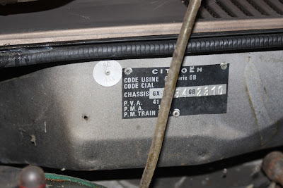

Un question me hante, est-ce un modèle export mais quel pays? Suisse, Allemagne, Belgique?
C'est là que je vois un truc derrière la plaque d'immatriculation
J'ai une Pallas belge!!!

beige tholonet ou brun de santhal ? quel code couleur ? AC 433 ?
Je pense qu'elle est belge, voir post sur le citromuseum.
super trouvaille : une pallas 1° série avec TO, très rare !!

Brun de sental donc.
Et millésime 75 (premier numéro 32GB0001)

Bonsoir, tu as une pallas Brun de santal "34 2310", j'ai la même "34 4023" : voir daisy ....
Une cousine belge qui a du naitre à quelques jours de la mienne... Daisy la salue  respect

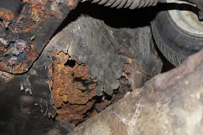

Coucou j'ai inspecté plus en détail ma belle, elle est bien rongée de l'avant un peu moins de l'arrière
Avant droit
Plancher avant gauche
le même endroit de face
le coté gauche
Arrière gauche
Le réservoir est légèrement percé l'essence y suinte

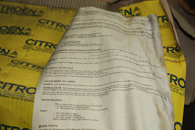

Après une séance de védé forti j'ai pu ouvrir le coffre et j'ai vu ça!!!
2 amplilux d'occase je pense que ce sont ceux d'origine
et dans les boites
J'ai jamais vu ça!!!
J'ai déjà demandé chevronics pour les tôles combien ça va me couter j'attends la réponse.

Aïe ça croustille pas mal.
C'est bien l'intérieur noisette que JCS avait d'origine dans Daisy.

Bonjour, j'ai rarement vu une coque aussi attaquée !
Il faut demander l'avis des spécialistes en carrosserie comme J-P ou Julien . Il y a clairement beaucoup de boulot.
et l'intérieur du coffre, les bas de portes et les ailes AR, c'est comment ?

Les bas de portes sont piqués, quelques petites cloques sur l'aile gauche rien sur la droite, l'intérieur de coffre c'est un peu fleur de rouille à gauche mais partout de la tôle bien solide j'y suis allé au tournevis.

Je vais être direct au vu de ce que je vois : Cette coque est complètement pourrie. Surtout ne fais aucun frais de carrosserie là-dessus !
Tous les corps creux et les parties structurelles sont gangrénés ou ont carrément disparu, même l'unit AV est en voie de désintégration, la jupe AV tombe toute seule, les planchers ont été recouverts d'une épaisse couche de blackson par-dessus la dentelle, bref oublies toute tentative de sauvetage de cette coque.
Les "petites piqures" et les "quelques cloques" que tu vois sur les portes et les ailes ne sont que la partie visible de l'iceberg...Si cloques il y a, ça veut dire que le mal pousse de l'intérieur, donc les ouvrants et les ailes sont à l'avenant de la coque.
Au final, tu n'auras qu'un dangereux rapièçage de plusieurs dizaines de "rustines" de tôle qui de toutes façons continueront de se gangréner en quelques mois, et rien que ça te coûtera beaucoup plus qu'une restauration totale sur une auto saine. Ce n'est pas une question d'avoir "peur" ou pas d'un boulot, c'est juste que là, vu l'état d'avancement de la corrosion, c'est plus qu'évident que cette coque était déja morte il y a au moins 15 ans...
Attention, j'ai bien dit la coque est morte ! Pas le reste !
C'est une version rare de GS, voire très rare avec plein de particularités et elle mérite d'être refaite, MAIS... en partant d'une autre coque. Heureusement une GS saine, ça se trouve encore à des prix environ 10 fois inférieurs à ce que couterait le remplacement de tout ce qui est mort en carrosserie.
En espérant t'avoir évité de gâcher plusieurs années de ta vie !  clin

Mince, je n'avais pas vu : Même l'unit AR est percé et le réservoir pourri de l'intérieur au point de se percer aussi... En 32 ans de GS/A, je crois que j'ai rarement vu plus attaqué que cette auto.  nonnon
