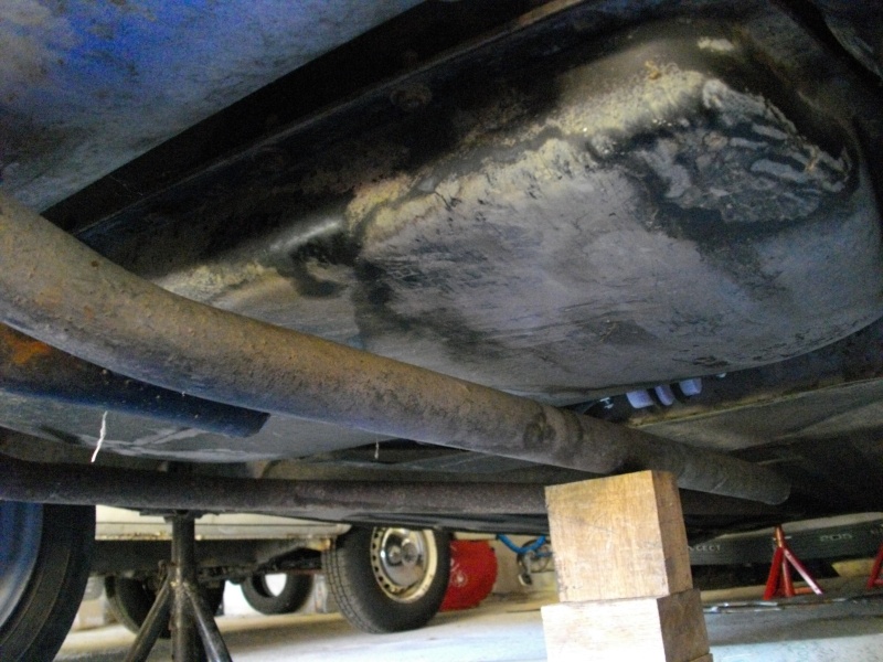

Hier j'ai fait le plein histoire "d'arroser" ce redémarrage réussi. Au bout de quelques centaines de mètres, tout le monde me fait des grands signes des appels, etc! Le réservoir pisse comme une vache!! ça déborde par...on sait pas où, du dessus on dirait, quel gâchis et quelle frousse!
Ca sentait bien l'essence mais bon, comme d'hab'!  mdr
Et, véhicule arrêté, ça s'arrête. Bizarre, avec mes 5 litres de pisse d'âne, y'avait pas ce problème pourtant, encore que j'en sais rien, difficile de regarder sous la voiture pendant qu'on conduit.
Je mets la voiture en position haute, cale des chandelles pour contrôler les durites, de la trappe dans le coffre (RAS, sec), en passant par celles autour du filtre (idem). Je démarre le moteur, mets des tours, rien, pas de fuite. Bizarre! Je repars, fais 100m, m'arrête pour regarder, ça re-pisse!! Cette fois j'ai vu, l'essence se barre dans les virages au niveau d'une soudure entre les deux demi-coquilles qui forment le réservoir! Quelle merde!  rage
A supposer que le diagnostic soit bon, une idée me vient: en siphonnant assez je pourrais rallier le bercail. J'ai avec moi deux bidons vides de 5 litres, c'est un début, mon pote Fred chez qui je stationne la belle (et dispo ce jour-là!) m'en amènera d'autres quelques minutes plus tard. Un gentil voisin me prêtera sa pompe à pétrole de Aldi (impeccable), il ne regrettera pas son geste et pourra faire fonctionner sa tondeuse gratos toute la saison.
Le retour se passera bien, et l'AX d'assistance qui me suivait n'a pas noté de débordement. Une fois au bercail: pas net ce réservoir, et que d'auréoles! J'en ai deux d'avance, sont-ils mieux? Y'a du kit Restom dans l'air!

Ah et j'oubliais, une fois le réservoir par terre, avec les 15 litres qui restaient à l'intérieur j'ai testé l'étanchéité des soudures en le retournant de tous les côtés: aucune fuite!
Pas vraiment étonnant, la jonction entre les deux demi-coques est finalement très basse sur le réservoir en place, cela fuirait même sans un quart du plein. Alors je ne comprends pas ce qui s'est passé l'autre jour, sans doute un refoulement par le haut, durit d'aspiration, mise à l'air, etc? Pourtant dessus cela semblait sec au moment de la panne; j'aime pas ça...

Bon j'ai potassé un peu le truc et en y réfléchissant j'ai fini par avoir une illumination (moi y'en a pas rapide)!
Voilà une vue schématique en coupe du réservoir:
(admirez l'artiste)
Si je me trompe pas, voilà le principe. On observera qu'il y a au moins un problème de conception, c'est-à dire que le tuyau de mise à l'air prend sa source au-dessous du niveau d'essence maximum.
Quand on fait le plein, voilà la situation (l'essence est en jaune):
Le tuyau de mise à l'air se remplit partiellement d'essence. Comme celui-ci ne remonte pas franchement il peut même y avoir stagnation d'une certaine quantité d'essence. Avec un tel montage il ne faut pas s'étonner d'avoir des mauvaises odeurs.
Ce qu'il m'est arrivé c'est qu'une fuite s'est produite juste au niveau de la sortie pour dégueuler sur le cul du réservoir, et couler d'un côté ou de l'autre au gré des virages.
Bingo, il est fêlé par en-dessous, je m'en serais aperçu plus tôt cela m'aurait évité bien du travail; au moins j'aurai inspecté le réservoir qui par ailleurs est étonnamment propre. Je viens de le nettoyer à bloc, il y a un peu de corrosion dans un coin cependant, je vais essayer de gratter pour voir.

MessageSujet: Re: [yannick] GS CLUB 1978, Ma Rosalie   Dim 20 Avr 2014, 20:57
C'est exactement le même cas que le fameux "T" de réservoir sur les versions équipées d'un retour d'essence depuis le carbu.
Ici il n'y a pas de retour donc pas de "T" à 3 voies mais juste une section de durite, mais c'est la même panne.

C'est ce qu'on a eu comme soucis lors du rapatriement de la Cigale. Le morceau de durit pour la mise à l'aise HS, et ça se vidait gentiment en faisant le plein.

Ouais, quand on y pense c'est un peu dommage car la sortie d'essence, elle, part à la verticale au-dessus du réservoir avant de rebiquer à 90° quelques millimètres après, mais cela suffit, il aurait peut-etre mieux valu que la mise à l'air débouche ainsi, elle aurait été au sec.
Je ne comprends pas non plus ce remplissage de réservoir qui arrive à mi-hauteur de celui-ci au lieu d'arriver carrément par au-dessus; tant que la durit souple est bonne et bien fixée, ça va, mais...
D'aileurs beaucoup de voitures sont ainsi équipées. Un coup de cutter est facile à donner dans la durit en caoutchouc (par le passage de roue) et hop! un réservoir vidé. Sans parler des goulottes qui s'auto-détruisent.

La position de l'entrée de réservoir est dictée par la position de ce dernier encastré dans l'unit AR et sous le plancher de coffre, et aussi par la volonté d'avoir un plancher complètement plat et un volumineux coffre "cubique" (Un des gros argument de vente de la GS), sans aucune goulotte de remplissage qui empiète dedans comme dans la plupart des autres voitures...Il n'y avait pas d'autre possibilité d'implantation.
Pourquoi pas un montage tout acier ? Pour éviter de retrouver le défaut des bi-cylindres où l'équivalent de cette goulotte souple est un tube en ferraille soudé à l'étain autour de sa jonction avec le réservoir : Avec les inévitables vibrations et les années, l'étain se fissure et ça fuit... Peut-être plus rapidement et plus souvent qu'une goulotte souple que l'on ne change qu'une fois tous les 30 ans !  Je pense aussi que pour les crash-tests, une durite comme entrée de réservoir qui se plie à la demande en cas de choc AR, c'est bien moins dangereux que de la tôle qui fera des étincelles en se froissant et se déchirant.  clin
