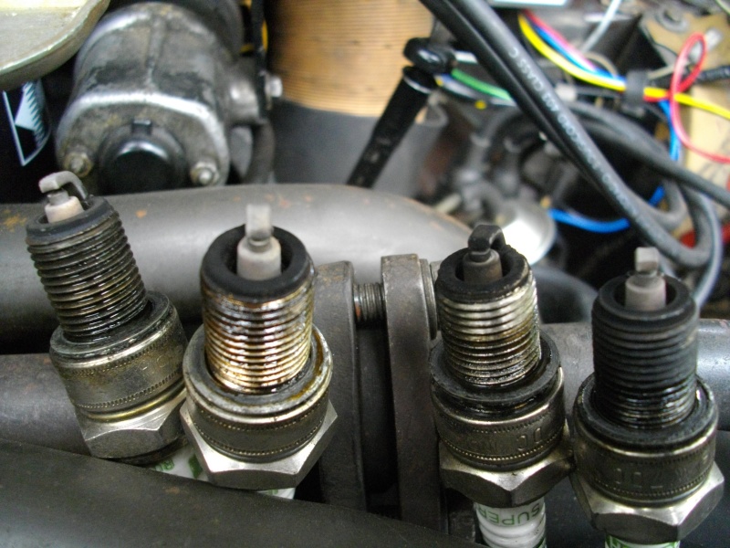

et un remplacement des bougies (qui étaient des Bosch made in India dont je ne sais pas qui m'avait dit que c'était pas fameux), contre les Eyquem qui vont bien.
Voici la tronche des bougies (pas mal pour une rougne):
[yannick] GS CLUB 1978, Ma Rosalie - Page 10 Imgp7313
On voit que la bougie du cylindre n°4 (que j'ai par erreur placée en troisième position sur la photo) est nettement plus noire que les autres.
Je laisse ce faisceau pour l'instant, il n'est pas vieux, on va voir s'il y a un mieux.

J'ai l'impression que c'est pas les bonnes bougies: Eyquem RC62LS au lieu de C62LS (à ce que je devine). Mais où est-ce que j'ai commandé ça déjà?

Généralement, avec un R dans la référence, ce sont des bougies "résistives", c'est à dire qu'une résistance d'habituellement 5 kohms y est incluse par construction. Ceci tient lieu d'antiparasitage sur les véhicules modernes, remplaçant les résistances de même valeur incluses dans les fils de bougie, ou les capuchons de bougie. Les allumages, surtout à rupteurs, apprécient très mal une résistance supplémentaire (parce que tu as conservé le même faisceau ou mis un faisceau aux mêmes caractéristiques que l'origine) de cette importance. Je pense que c'est la piste à suivre... clin

Pour mémoire, en Eyquem les bougies de GS/A sont les 755 LS ou 800 LS... Et rien d'autre.
En Champion c'est N7Y ou N7YC, N9Y ou N9YC...Et rien d'autre.

Quand je vois la couleur des électrodes je me dit y un souci trop d'avance ou carburation trop pauvre curieusement étrange la 4e bougie étrangement curieux même.
Ah mince moi je les trouvais pas mal ces bougies justement. Bon, le quatrième cylindre ce pourrait être une compression faiblarde ou un fil de bougie pas au top (il n'accroche pas des masses et je n'arrive pas vraiment à resserrer l'embout); qu'en pensent les autres?

Pour le quatrième cylindre, c'est une mauvaise combustion, incomplète, ça pourrait effectivement être dû à un défaut d'allumage. Une mauvaise compression aussi, mais due à quoi ? Segmentation impliquerait une bougie plus "huileuse", soupapes, je ne suis pas un grand spécialiste... mouais

" Ah mince moi je les trouvais pas mal ces bougies justement. Bon, le quatrième cylindre ce pourrait être une compression faiblarde ou un fil de bougie pas au top (il n'accroche pas des masses et je n'arrive pas vraiment à resserrer l'embout); qu'en pensent les autres ? "
Aucune cosse de fil de bougie ne doit avoir de jeu une fois clipsée sur la bougie ou dans la tête d'allumeur sinon ça peut vite donner ceci à force que l'arc électrique se fasse là au lieu que se soit entre les électrodes de bougie... D'où les imbrulés avec tout ce que ça engendre comme conséquences visibles, audibles et reniflables.
[yannick] GS CLUB 1978, Ma Rosalie - Page 10 Fils_d10
[yannick] GS CLUB 1978, Ma Rosalie - Page 10 Tyte_d10
Pour éviter ce carnage, il suffit avant montage de faire glisser tous les isolants en arrière sur les fils après un coup de bombe de WD40, ainsi ça permet d'être sûr du bon clipsage sans jeu et de resserrer à volonter les cosses si besoin est ( ou d'écarter coté tête d'allumeur ! ), puis seulement on refait coulisser les isolants jusqu'à leur butée.
Et si l'inséparable trio jeux au soupapes-allumage-carburation est parfaitement réglé on a plus à toucher aux bougies ni aux fils HT avant au moins 40.000 kms.
