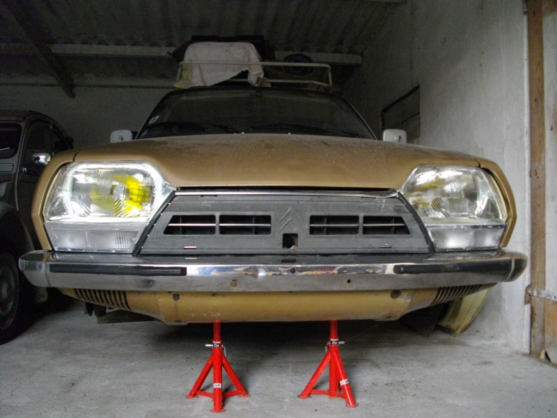

La voilà dans son écrin. Je dois partager avec un copain qui a deux voitures mais alors pas intéressantes du tout, en tous cas vachement moins que la mienne. Enfin je trouve, pas vous?
[yannick] GS CLUB 1978, Ma Rosalie Imgp6710
Avec la galerie manouche style qui me sert à empiler du bordel (la place est comptée).

[yannick] GS CLUB 1978, Ma Rosalie Imgp6713
P.S: pas d'affolement les chandelles reposent bien sur la traverse de l'unit malgré les apparences.

Ces chandelles neuves sont un signe extérieur de richesse. C'est terriblement ostentatoire ce rouge laqué.

Le cric et les chandelles ont dix ans bien tapés, c'est du made in China à 20€ le lot qui a bien servi et que je me demande comment le cric et les chandelles soutiennent encore la voiture.
