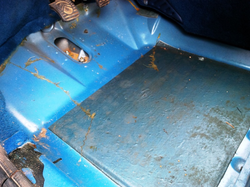

Suite des "déboires": je remarque sur la route que la voiture se dandine et une certaine fermeté de l'AR.
Résultat des courses: la sphère AR droite HS.
Les 5 sphères étant neuves, Le Relais de l'Auto m'en renvoie une.
Cette semaine, lavage des moquettes, voir ces planchers vierges de rouille redonne le moral; à part des résidus de colle, rien d'autre!
Nombre de messages : 1677
MessageSujet: Re: [Evrix]GS Pallas Bleu Gentiane 77   Mer 11 Sep 2013, 21:26
En effet bonne nouvelle. Peut être l'occasion de mettre un peu de rustol en préventif, notamment au niveau des fixations de l'unit?
Nombre de messages : 3767
MessageSujet: Re: [Evrix]GS Pallas Bleu Gentiane 77   Mer 11 Sep 2013, 21:30
Le déshabillage de l'intérieur est prévu avec un traitement adapté effectivement.
Au niveau de la fixation de l'unit côté conducteur la photo est trompeuse, juste de la poussière ocre.

Soyez tous gentil, à quoi bon passer du Rustol sur une tôle parfaite qui peut réagir ultérieurement avec une peinture polyuréthane si un jour un raccord s'impose... Remplir les corps creux au 3M cire corps creux, ça c'est une vraie solution durable

Nous en avions parlé lors de la soirée où nous étiosn allés manger ensemble, pour moi un remplacement des joints spys et retours d'huile me semblait un passage obligatoire pour vraiment en profiter. Surtout quand on voit l'état de la visserie ou des planchers, ça ne doit pas trop être pénible à démonter une auto saine comme cela.

Faire un raccord de peinture au niveau de la fixation de l'unit sur un plancher recouvert de moquette donc invisible parait peu probable et donc pas gênant si ce n'est pas en peinture polyuréthane...

j'appuie on ne peut plus fermement la prudence de LFV... je m'explique: ces photos me serrent le coeur car me rappellent ma 1ère GS, bleue et pallas également, qui a tristement fini à la découpe (plus jamais je ne découperai une rougne d'ailleurs!). L'auto avait été traitée il y a 20 ans par un pro, avec une pièce raccord e plancher, du rivet (!) et un apprêt pro, opération certifiée par le charmant monsieur qui m'avait cédé l'auto... ben c'est pas visible mais ça a réagi, travaillé et l'auto avait atteint un niveau de pourriture des corps creux du double plancher avant qui me colle encore la nausée...
Nonon, la cire c'est bien plus neutre...
Nombre de messages : 1576
MessageSujet: Re: [Evrix]GS Pallas Bleu Gentiane 77   Jeu 12 Sep 2013, 19:34
Oui Seb ta voiture avait été bidouillée si on comprend bien mais que risque t'on à faire passer du Rustol par le trou des fixations de l'unit que l'on voit plus haut, caisse penchée vers l'arrière de préférence pour favoriser l'écoulement du produit entre le plancher et le dessous de caisse? On peut même imaginer un système de goulotte ou de tuyau pour aller verser y compris dans les coins.
Je sais pas, je demande, parce qu'à priori ça me paraît valable.
MessageSujet: Re: [Evrix]GS Pallas Bleu Gentiane 77   Jeu 12 Sep 2013, 19:54
Bof, c'est du placebo, ou un traitement comme j'ai appris dans la Marine Nationale : peinture sur merde = propreté... seulement car le traitement reste superficiel. Autant traiter à la cire à corps creux. Ça me fait penser au restom pour traiter les réservoirs : si tu ne fais pas ça dans les règles de l'art, autant m'envoyer directement ton chèque, je saurai quoi en faire :roll: :P
MessageSujet: Re: [Evrix]GS Pallas Bleu Gentiane 77   Jeu 12 Sep 2013, 20:46
A vous lire, je ne sais que faire!!
Je partirais du principe qu'un élément rouillé n'est pas "réparable", pour moi il faut découper et remplacer.
Après , je serais tenté de dire, ok pour la cire mais à condition que les corps creux soient parfaitement sains, or qui dit corps creux dit invisible..décidément je tourne en rond.
A vos avis , le rustol est il valable en traitement préventif? à priori pour certains non.
Les convertisseurs de rouille contiennent de l'eau, ce qui n'est pas très bon à injecter dans un corps creux.
Comment certains d'entre vous ont-ils traité préventivement leurs GS/A saines??
